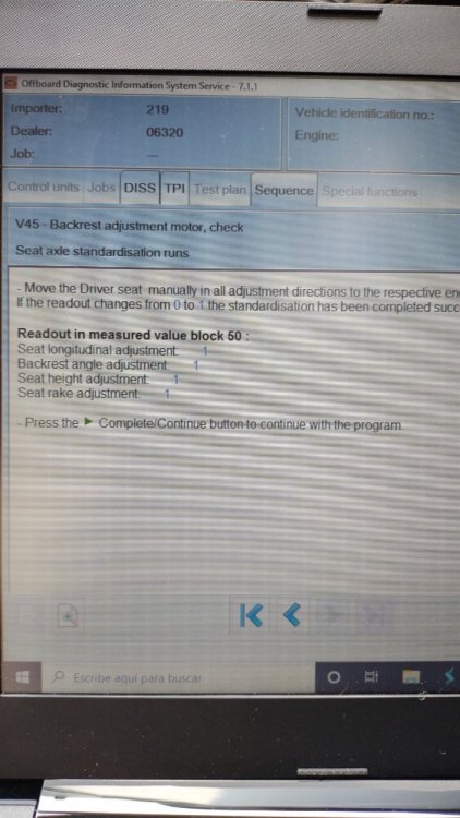

Lazpi Publicado 1 de Abril del 2021 Denunciar Publicado 1 de Abril del 2021 Pantalla del ODIS donde se realiza la adaptacion, Responder
Lazpi Publicado 1 de Abril del 2021 Denunciar Publicado 1 de Abril del 2021 La codificacion es muy sencilla, CAN GW----Activar direccion 36 (drivers memory) Centralita de puerta de conductor (42) byte 4 bit 1 Una codificacion valida de la centralita 36 seria, 00581B00000000000000 si con este coding el asiento no se mueve probar con 00581B00000145000000 el asiento se movera un trozo longitudinalmente y parara, volveis a pulsar y recorrera otro tramo. Lo 'recuperais' asi y volveis a primer coding, ira suave longitudinalmente. Luego, adaptais (para poder adaptar, debe de ir en todas las direcciones sin pararse, como si no tuviera memoria) Responder
