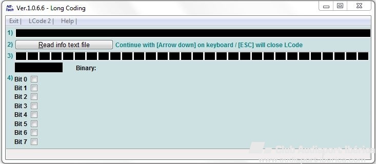

ALL70 Publicado 24 de Agosto del 2014 Denunciar Publicado 24 de Agosto del 2014 En la carpeta C:\Ross-Tech\VCDS deberías tener un fichero LCode.exe, mira a ver si te falta. Si lo tienes y lo pulsas debería salirte esto: Si te sale y en el programa no te va, ya sería un problema muy raro como ha dicho el compañero anterior. Saludos! Responder
avant_quattro Publicado 25 de Agosto del 2014 Autor Denunciar Publicado 25 de Agosto del 2014 No es que no queramos, es que eso es muy raro. Has probado a desinstalar el programa y volverlo a instalar?. Recuerda que debes NO tener conexión a internet cada vez que accedas al programa Muchas gracias por vuestras ayudas, lo de la conexión a internet o de poner el contacto (con luces, radio y bluetooth desconectado), de ninguna de esas cosas va a ser, eso lo tengo muy clarito En la carpeta C:\Ross-Tech\VCDS deberías tener un fichero LCode.exe, mira a ver si te falta. Si lo tienes y lo pulsas debería salirte esto: LCode.JPG Si te sale y en el programa no te va, ya sería un problema muy raro como ha dicho el compañero anterior. Saludos! Pues lo acabo de mirarlo y m sale exactamente la ventana q comentas al abrir el archivo existente LCode. Pues voy a intentar desinstalar y volver a instalar el programa a ver si es q no lo instaló correctamente u algo similar. Gracias por vuestra valiosa ayuda, a ver si s soluciona con este sencillo paso PD: espero disculpen mi "cabreo" al escribir mi ultimo post Responder
