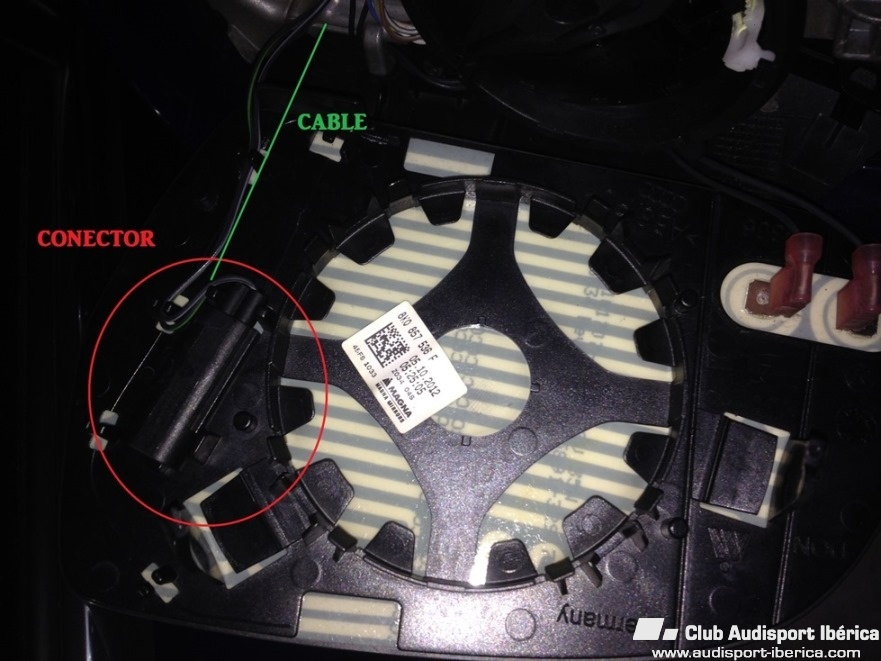

Grial Publicado 14 de Septiembre del 2014 Denunciar Publicado 14 de Septiembre del 2014 Perfecto ariam. David verifica la instalacion tuya para ASI saber que pines tienes que comprar, tanto en el espejo interior y el exterior. , un saludo. Chity. Ok, voy a hacerlo así, a ver si mañana encuentro un hueco (ahora llueve y en el parking no se ve un carajo...). De todas maneras, Andrés, tú dices que al llevar de origen los retros abatibles y calefactables, ya te venía el cableado... Y pir otra parte, se supone que si llevamos smart beam ya está el cable del retro interior hasta los exteriores... Si sumamos ambas premisas, entiendo que en mi caso, que llevo ambas cosas de origen, es posible que solo sea cambiar cristales y listos... Cómo lo ves? O me estoy emocionando demasiado deprisa? Responder

Grial Publicado 14 de Septiembre del 2014 Denunciar Publicado 14 de Septiembre del 2014 Chicos, creo que tengo buenas noticias, al menos en mi caso, os cuento. Por una parte, he conseguido sacar la tapa del retrovisor interior, y efectivamente allí están los cables lila y lila/blanco que se supone que van hacia el exterior. Y por otra parte, he desmontado uno de los espejos exteriores, y como podéis ver en la foto que adjunto, sí vienen unos cables por ahora no utilizados, que van unidos en un capuchón que todo indica que es el que hay que unir al conector de los espejos fotosensibles (he medio probado, y parece que sí encaja, pero no he apretado del todo por si no era así y liaba alguna...)... Como podéis ver en la foto, el cable llega y está amarrado al espejo actual, pero sin estar conectado al mismo. Y os preguntaréis... ¿Por qué ya que estaba no intentaba conectar los nuevos y probar si es así de simple? Era la idea... Pero no he tenido coj.... de desconectar los dos cablecitos de la calefacción de los actuales espejos !!!! ¿Se trata simplemente de tirar fuerte, o hay algún truco o lugar donde apretar?? Como veis, tengo un miedo de romper cosas que ni os lo podéis imaginar... Zaludos !! Responder

mochilo75 Publicado 14 de Septiembre del 2014 Denunciar Publicado 14 de Septiembre del 2014 David (Grial) viendo la foto ya te aseguro 100% que vas a ser el que realize el brico mas rapido de la historia! Como comentamos en el brico de blus-a5 las explicaciones estan basadas en la experiencia de probarlo con tres coches, y en funcion de eso hemos intentado orientar a los demas. En principio se va corraborando la idea que con smartbeem se tiene la instalacion desde espejo interior a centralita; y gracias a grial y chity podemos CASI afirmar que quienes llevais los abatibles y calefactables ya teneis la instalacion desde centralita de puerta a espejo exterior! Con esta informacion cada uno puede hacerse una idea de lo que se puede encontrar en su coche y preveer los materiales necesarios! Saludos! Responder
