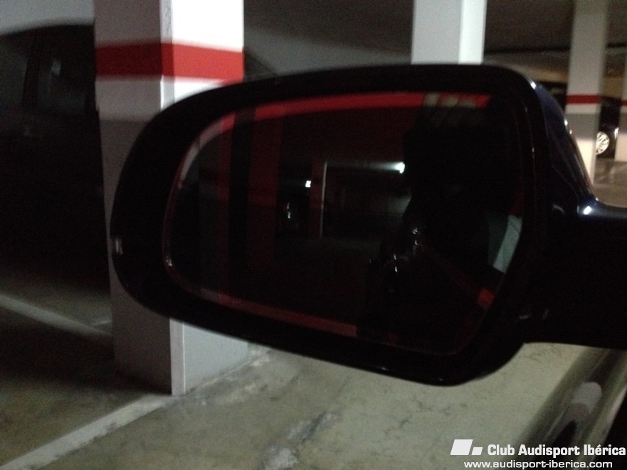

Grial Publicado 15 de Septiembre del 2014 Denunciar Publicado 15 de Septiembre del 2014 Bueno, señores, pues tengo el placer de comunicar que FUNCIONA !! Pim pam, plug and play, y andando !! Queda confirmado, pues, que llevando Smart Beam y Espejos Eléctricos y Calefactables de origen, el cableado ya está todo, de forma que es simplemente cambiar unos espejos por otros, conectar el cable de la fotosensibilidad, y los dos de la calefacción, y listos !! Como Chity dijo, este ha sido el brico más rápido de la historia, si es que llega a brico, jajaja !! Gracias a todos por vuestra ayuda y colaboración, sois el espíritu ASI en persona !! Adjunto foto, es malísima, en el parking, con el móvil y sin flash, pero se aprecia perfectamente el oscurecimiento... Zaludos !! Responder

Grial Publicado 15 de Septiembre del 2014 Denunciar Publicado 15 de Septiembre del 2014 Eres mi idolo David [emoji6] un saludo. Chity. Me alegro mucho tocayo! Un saludo! Lo importante es que sin vosotros no hubiera sido posible !! Suerte de los descubrimientos de ayer, jajaja, porque solo imaginar recopilar cables, desmontar puertas, y ver que estaba ya todo ahí... Responder
ariam2001 Publicado 15 de Septiembre del 2014 Autor Denunciar Publicado 15 de Septiembre del 2014 Enhorabuena, se acabaron los deslumbramientos. Un saludo Responder
luismegane Publicado 15 de Septiembre del 2014 Denunciar Publicado 15 de Septiembre del 2014 enhorabuena! mi teoría es q el cableado completo solo viene en los q teneis los espejos abatibles electrónicamente, ahora a disfrutar :clap1: Responder
