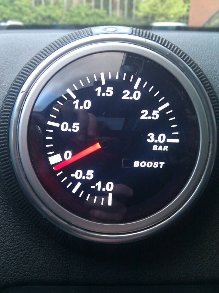

lupogt Publicado 27 de Agosto del 2014 Denunciar Publicado 27 de Agosto del 2014 (editado) El mio( va recto pero lo he torcido por que si no no se veía en la foto) Es pillar un reloj(no recuerdo medida) quitar el aireador y en castrarlo en el. Lo pille en en ebay. Editado 27 de Agosto del 2014 por lupogt Responder

Jarkor Publicado 29 de Agosto del 2014 Denunciar Publicado 29 de Agosto del 2014 Me sumo yo tambien porque me interesa, Que yo sepa.. los cables son para dar luz al reloj, luego tienes que pasar el tubo que va a la admision para que coja la presion correcta. De todas maneras tengo entendido que es mejor cogerse un reloj que no de valores negativos ya que en diesel no hay restriccion. Pero bueno marcara 0 siempre jeje ^^. Responder
eutsigoiari Publicado 29 de Agosto del 2014 Denunciar Publicado 29 de Agosto del 2014 El forero rlaurent subió en su dia un brico. Yo llevo reloj de diámetro 60mm entra justo (gastando un poco) en el aireador. AWE tuning por ejemplo tiene un soporte para el aireador y relojes de 52mm creo que eran... Un saludo. Responder

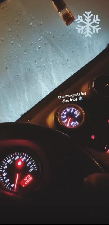

YusteX Publicado 1 de Julio del 2020 Denunciar Publicado 1 de Julio del 2020 En 26/8/2014 a las 21:32, eutsigoiari dijo: Ese coche lo vendiste? Yo he comprado un A3 hace unos 2 años y trae el mismo exacto reloj de turbo Responder
