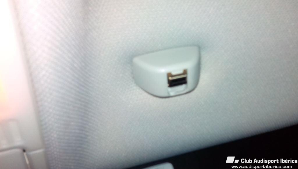

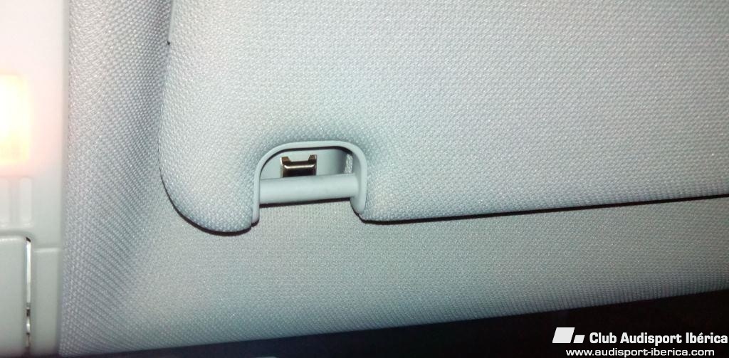

Turbin Publicado 24 de Agosto del 2014 Denunciar Publicado 24 de Agosto del 2014 Buenas, pues que a mi hija se le a ocurrido la brillante idea de estirar el parasol para desengancharlo y como a bruta no la gana nadie... pues va y se ha cargado el lado que aguanta el parasol... Agradecería los que tenéis el ETKA, si podéis pasarme la referencia y el despiece de como se desmonta y monta. Aquí una "ilustración" del tema. Saludos y gracias. Responder
alcoscar Publicado 24 de Agosto del 2014 Denunciar Publicado 24 de Agosto del 2014 4F0857561Z62 Es psra color plata estrella. Para montarlo saca la tapa que lo cubre y veras los dos tornillos Responder
