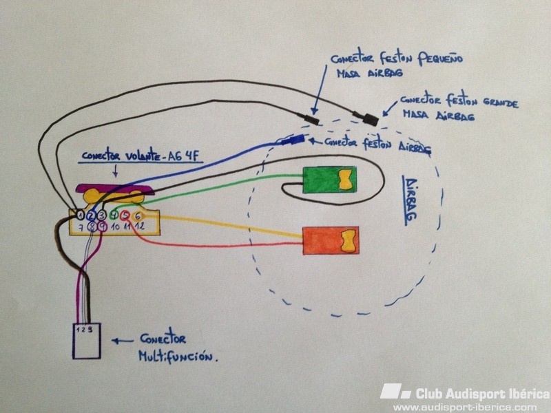

RafaStilo Publicado 26 de Agosto del 2014 Autor Denunciar Publicado 26 de Agosto del 2014 Pues acabo de probar los mandos multifunción con este airbag y tampoco me funcionan pero el nuevo volante con el airbag viejo si funciona. Saque el airbag y hay 2 cables que no están conectados, son 2 marrones que me imagino que son masa pero en el airbag que quiero montar no viene el pin para conectarlos. Os dejo una foto para ver si se puede hacer algo. Responder
RafaStilo Publicado 26 de Agosto del 2014 Autor Denunciar Publicado 26 de Agosto del 2014 Este es el que quiero montar y esos cables no están conectados. Responder
zZarZiLLoSs Publicado 26 de Agosto del 2014 Denunciar Publicado 26 de Agosto del 2014 Ese pin que te falta, tiene la pinta de ser una masa .... en teoria tendrias que sacar una Y , es decir, añadir un cable con conector adicional al otro que tienes conectado, pero lo mejor es que compruebes de donde viene antes. Mira este hilo que se creo: http://www.audisport-iberica.com/foro/topic/316486-cambio-a-volante-del-restyling/ Responder
Tineo Publicado 26 de Agosto del 2014 Denunciar Publicado 26 de Agosto del 2014 Pues parece que sólo te va a faltar una masa. Si tienes que hacer.comprobaciones con un tester, desenchufa el airbag , la corriente de un tester.puede detonarlo. Responder
RafaStilo Publicado 26 de Agosto del 2014 Autor Denunciar Publicado 26 de Agosto del 2014 Probé a juntar los 2 cables y colocarlos en la base del airbag tal cual está el original y funciona perfectamente. Lo que no se es como hacer para que queden ahí fijados ya que soldarlos no lo veo viable. Responder
Tineo Publicado 26 de Agosto del 2014 Denunciar Publicado 26 de Agosto del 2014 Cóelos de la masa de la bocina, en el culo del airbag mejor si no manipulas nada Responder
RafaStilo Publicado 26 de Agosto del 2014 Autor Denunciar Publicado 26 de Agosto del 2014 Podrias indicarme que cable es la masa de la bocina ?? Responder
