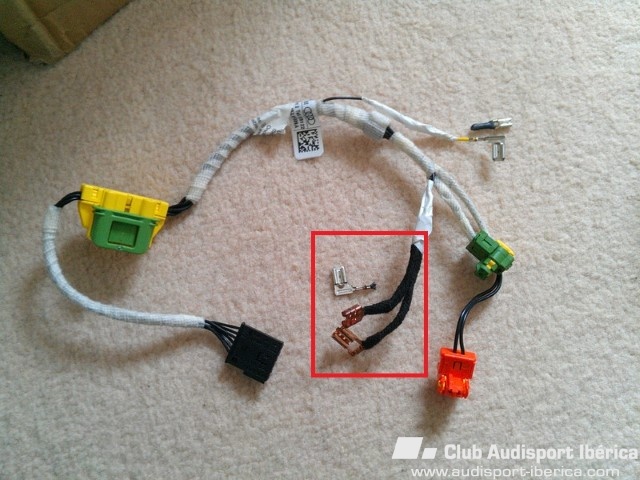

Las placas de cobre que unen los pivotes blancos de anclaje creo que son puntos de masa, el cable blanco que se ve sera el que cierra circuito al pulsar la bocina.
Ahi se podría soldar un faston macho, pero el airbag ni tocarlo.
Una cosa, volante y airbag lo conseguiste por separado???
Me refiero a soldar un faston macho en las placas de cobre, en un punto que no interfiera con el movimiento de la bocina.
Si acaso compruébalo bien.
