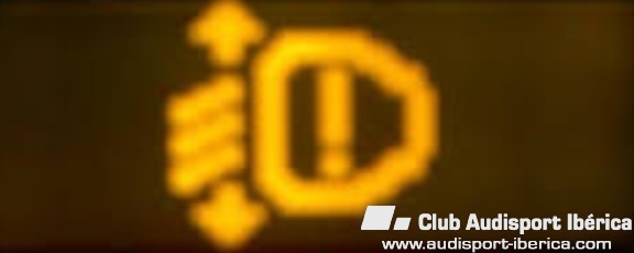

IkerA4Madrid Publicado 26 de Agosto del 2014 Denunciar Publicado 26 de Agosto del 2014 Hola Triedu, el fallo que me sale en el FIS es como un faro con unas rallitas, te adjunto imagen del foro para que veas el testigo que sale. Sugar podrias poner una imagen del sensor? Gracias! Responder

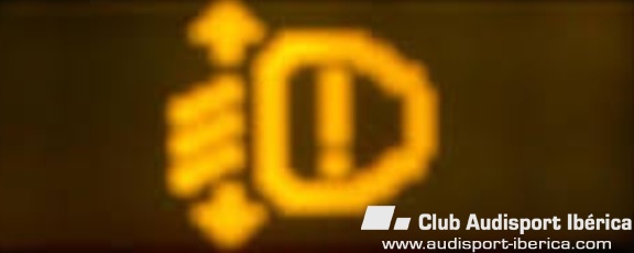

IkerA4Madrid Publicado 26 de Agosto del 2014 Denunciar Publicado 26 de Agosto del 2014 Pongo la foto del testigo que me sale que se habia olvidado! Jajajaj Responder
triedu Publicado 26 de Agosto del 2014 Autor Denunciar Publicado 26 de Agosto del 2014 Gracias iker el testigo no me sale y ni lo habia visto antes jajajajaja en cuanto pueda le pasare el vag a ver si me sale algun error Responder

Serjio Publicado 26 de Agosto del 2014 Denunciar Publicado 26 de Agosto del 2014 Hola Triedu, el fallo que me sale en el FIS es como un faro con unas rallitas, te adjunto imagen del foro para que veas el testigo que sale. Sugar podrias poner una imagen del sensor? Gracias! Pongo la foto del testigo que me sale que se habia olvidado! Jajajaj Haz un ajuste Iker y seguramente se te solucione. Responder
IkerA4Madrid Publicado 26 de Agosto del 2014 Denunciar Publicado 26 de Agosto del 2014 Como hago el ajuste Serjio? Con el Vag? Responder
Serjio Publicado 26 de Agosto del 2014 Denunciar Publicado 26 de Agosto del 2014 Como hago el ajuste Serjio? Con el Vag? Si, con el VAG. Mira esto que te ayudara http://www.audisport-iberica.com/foro/topic/276187-problema-con-faros-bixenon/#entry3448789 Responder
