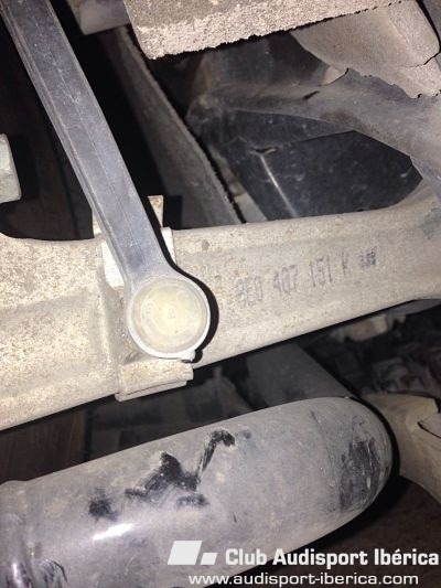

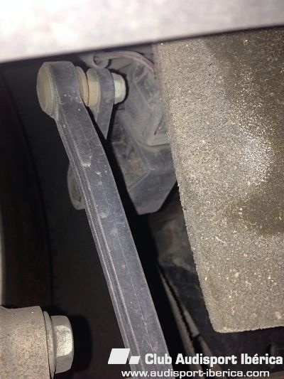

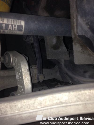

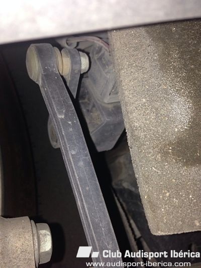

SUGAR Publicado 28 de Agosto del 2014 Denunciar Publicado 28 de Agosto del 2014 Siento por la tardanza en las fotos pero soy un poco chapucero en esto y más con el móvil En ellas se ve por un lado el tirante negro unido al brazo de la suspensión por medio de una grapa(es la que alguna ves se puede soltar,sobretodo si se ha andado en la suspensión.)En la última se ve la parte superior del tirante como articula con otra palanca que es la que entrando en la caja negra modifica la señal que al final llega a los motores de regulación. Responder
