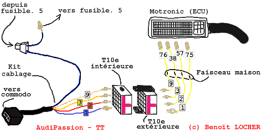

Os cuento. Tengo todo cableado, conectado y no me funciona. Miré el cableado y todo ok, sensores de embrague y freno ok. Lo monté según los post de aquí.
De todas maneras os pongo como lo tengo conectado por si hay algún fallo.
Pin 76 + velocidad maneta
Pin 57 - velocidad maneta
Pin 38 V+ ON
Pin 75 V+ ON
Os lo pongo así ya que es lo que medí con el polímetro para la comprobación.

HOLA. VI EL ESQUEMA QUE COLGASTE, PERO LOS CABLES DE MI CONEXION SON AZUL, ROJO, VERDE Y AMARALLO, TENGO TODO MONTADO, SE QUE EL AMARILLO Y VERDE VAN JUNTOS, LO QUE NO SE ES EN QUE POSICION VAN METIDOS EL AZUL, EL ROJO Y EL VERDE JUNTO CON EL AMARILLO. UN SALUDO
