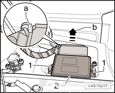

ximo@6 Publicado 2 de Septiembre del 2014 Denunciar Publicado 2 de Septiembre del 2014 manolo si scaneas la unidad 53 solamente ¿que fallos te salen? si no salen fallos esta bien la unidad lo mismo esta bien la unidad y el fallo ese yo que se la electrónica hoy día es complicada y se produjo al desajustarse la g85 pero te pongo una imagen para que veas como es la unidad esta donde están las herramientas pegada al suelo Responder
