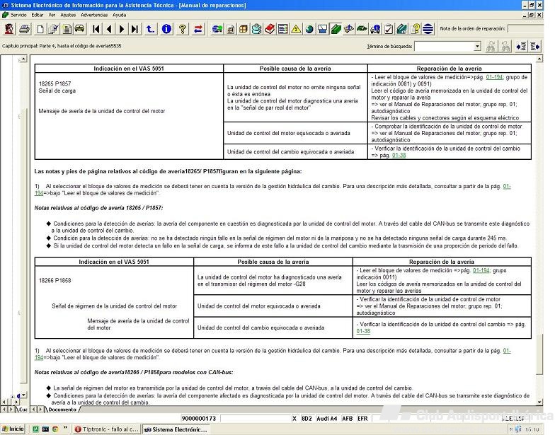

antuam Publicado 29 de Octubre del 2014 Autor Denunciar Publicado 29 de Octubre del 2014 Ya le cambiado el ATF, y el filtro del ATF Me dijeron en la audi, que clase de ATF necesitaba, y lo compre, y lo cambiado alquilando un BOX por 6€/hora. Pero me sigue dando el mismo problema la caja de cambios, el único fallo que me sale ahora nuevo es el siguiente: 18265 - Load Signal: Error Message from ECU P1857 - 35-10 - - - Intermittent Alguien puede decirme de que se trata, porque en el autodata 3.40 no figura dicho error. Ese es el único error que me aparece, todos los demás han desaparecido, pero le tenido que hacer barios reset a las averías para poder borrarlos. Muchas gracias por vuestra colaboración Un abrazo. Responder
cubellsd Publicado 29 de Octubre del 2014 Denunciar Publicado 29 de Octubre del 2014 Señal de carga Mensaje de avería de la unidad de control del motor Eso es lo que significa el codigo Responder
javierduran Publicado 29 de Octubre del 2014 Denunciar Publicado 29 de Octubre del 2014 y eso que significa ? Responder
yerar Publicado 30 de Octubre del 2014 Denunciar Publicado 30 de Octubre del 2014 Yo creo que ese fallo puede salir por varias cosas. En la web Ross-Tech pone esto: http://wiki.ross-tech.com/wiki/index.php/18265/P1857/006231 A mí me salía ese fallo cuando se me averió la centralita del ABS. Pero además, se me encendía la luz del ABS en el cuadro y me pitaba 3 veces al arrancar. A ti, supongo que te saldrá por otra cosa. Saludos y suerte. Responder
