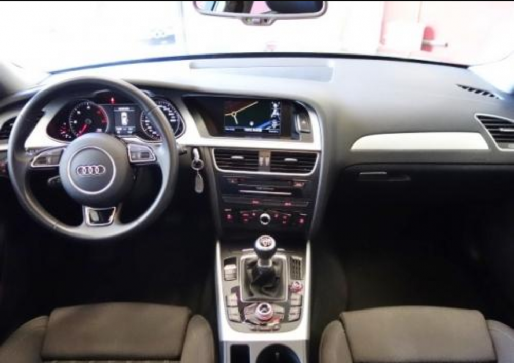

Ubi Publicado 7 de Abril del 2019 Denunciar Publicado 7 de Abril del 2019 Hola compañeros,después de mucho años de haberme ido de este foro por cambiar de marca estoy de vuelta con un A4 loco por qué me lo entreguen. Tengo la duda de si podrè conectar el móvil a la radio para escuchar Spotify etc,el vendedor me dijo que creía que tenía que poner un aparato,a ver si me podéis confirmar modelo de MMI y conexión. Un saludo,gracias. Responder
