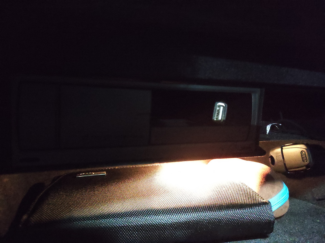

fran_a4_sportline Publicado 5 de Marzo del 2021 Denunciar Publicado 5 de Marzo del 2021 (editado) buenas tengo un audi a4 sline de finales del 2013 no se como de esa fecha no puedo reproducir musica x bluetooth.. tengo para tarjeta y en la guantera salida usb, pero asta el golf de mi mujer que es de 2007 tiene... subire fotos a ver si teneis el mismo modelo y ver que soluciones hay saludos Editado 5 de Marzo del 2021 por fran_a4_sportline Responder
Farn68 Publicado 6 de Marzo del 2021 Denunciar Publicado 6 de Marzo del 2021 hace 11 horas, fran_a4_sportline dijo: buenas tengo un audi a4 sline de finales del 2013 no se como de esa fecha no puedo reproducir musica x bluetooth.. tengo para tarjeta y en la guantera salida usb, pero asta el golf de mi mujer que es de 2007 tiene... subire fotos a ver si teneis el mismo modelo y ver que soluciones hay saludos Todos los que tenemos un A4 echamos en falta conectividad multimedia. Lo que tienes en la guantera supongo que será conexión AMI, que te ofrece algunas posibilidades más para conectar fuentes externas. Por ejemplo un módulo bluetooth compatible para reproducir música. Pásate por el Subforo de INFOTAINTMENT. Hay muchos hilos abiertos sobre eso con toda la info que necesitas. € 9,59 41%OFF | Inalámbrica Bluetooth interfaz música adaptador de Cable USB Cable de Audio para Audi Q5 A3 A5 A6 C6 A7 S5 Q7 A6L A8L A4Lhttps://a.aliexpress.com/_uuX8h7 Responder
fran_a4_sportline Publicado 6 de Marzo del 2021 Denunciar Publicado 6 de Marzo del 2021 hace 10 horas, Farn68 dijo: Todos los que tenemos un A4 echamos en falta conectividad multimedia. Lo que tienes en la guantera supongo que será conexión AMI, que te ofrece algunas posibilidades más para conectar fuentes externas. Por ejemplo un módulo bluetooth compatible para reproducir música. Pásate por el Subforo de INFOTAINTMENT. Hay muchos hilos abiertos sobre eso con toda la info que necesitas. € 9,59 41%OFF | Inalámbrica Bluetooth interfaz música adaptador de Cable USB Cable de Audio para Audi Q5 A3 A5 A6 C6 A7 S5 Q7 A6L A8L A4Lhttps://a.aliexpress.com/_uuX8h7 muchas gracias x la rapidez, si eso es lo que tengo Responder
fran_a4_sportline Publicado 6 de Marzo del 2021 Denunciar Publicado 6 de Marzo del 2021 con esa pieza ya podria poner el movil via bluetoo sin tener que configurar nada mas no?solo quitando la que lleva y poniendo esa? alguien que lo lleve asi pierde mucha calidad de sonido? saludos ' Responder
fran_a4_sportline Publicado 23 de Marzo del 2021 Denunciar Publicado 23 de Marzo del 2021 En 6/3/2021 a las 8:39, Farn68 dijo: € 9,59 41%OFF | Inalámbrica Bluetooth interfaz música adaptador de Cable USB Cable de Audio para Audi Q5 A3 A5 A6 C6 A7 S5 Q7 A6L A8L A4Lhttps://a.aliexpress.com/_uuX8h7 buenas me a llegado el cable pero no lo detecta solo hace un sonido y se enciende y apaga la luz sabes como hacerlo?? Responder
Farn68 Publicado 23 de Marzo del 2021 Denunciar Publicado 23 de Marzo del 2021 hace 3 horas, fran_a4_sportline dijo: buenas me a llegado el cable pero no lo detecta solo hace un sonido y se enciende y apaga la luz sabes como hacerlo?? Imagino que tendrás que "buscar" el nuevo dispositivo con tu teléfono y emparejarlo. Después, seleccionas en fuente de sonido "AMI" y pones algo de música en el móvil a ver si se reproduce en el equipo. Responder
