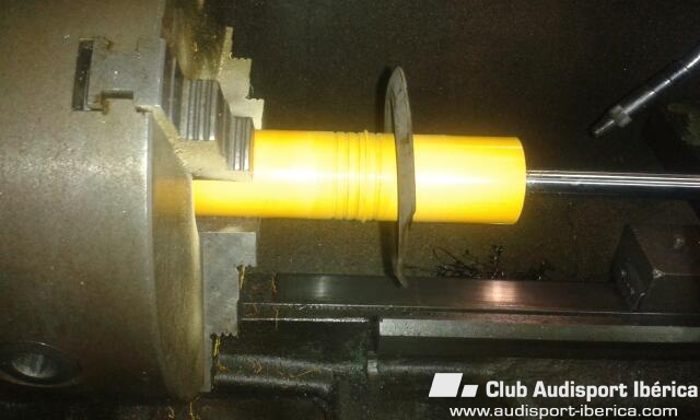

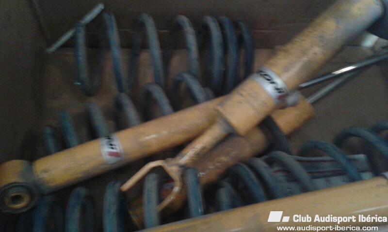

HIPERBERTO Publicado 3 de Septiembre del 2014 Autor Denunciar Publicado 3 de Septiembre del 2014 Como se suele decir las cosas en caliente, encontré el mito Koni, ahora ando liado al torno para poder hacerlos regulables en altura sin que cante en la itv, esta es la foto de como vinieron, cuando acabe os enseñaré como queda el invento . Responder

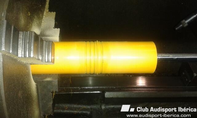

HIPERBERTO Publicado 3 de Septiembre del 2014 Autor Denunciar Publicado 3 de Septiembre del 2014 bueno, el invento esta hecho, resulta que la suspension koni, trae el asiento del muelle del amortiguador desmontable, lo que lo sujeta es un ciclis con un rasgado sobre el amortiguador, asi que hice un rasgado exactamante igual 5mm mas arriba, por si quiero subir, y otros 3 distanciados 5mm entre si hacia abajo, de tal manera que puedo variar la altura en 3 posiciones hacia abajo, pintura parecida, haber cuando me pongo a montar, el viernes parece buen dia, mañana adjunto fotos, Responder

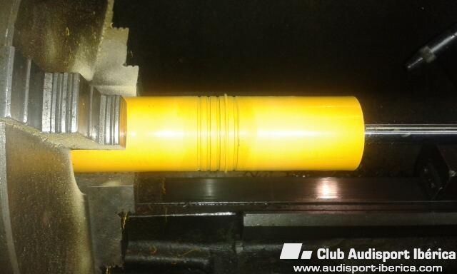

HIPERBERTO Publicado 4 de Septiembre del 2014 Autor Denunciar Publicado 4 de Septiembre del 2014 Después de un poco estropajo para igualar pintura queda así Responder
Ivan Aquattro Publicado 5 de Septiembre del 2014 Denunciar Publicado 5 de Septiembre del 2014 Buenos dias! Esa modificacion la hiciste tu ? Estas hecho un artista con el torno. Ya nos enseñaras como queda eso. Salu2. Responder
HIPERBERTO Publicado 5 de Septiembre del 2014 Autor Denunciar Publicado 5 de Septiembre del 2014 Na son 4 rasgos 5 min tarde más en afilar la cuchilla lo que pasa es que no tengo tiempo a montarla, a ver este finde Responder
