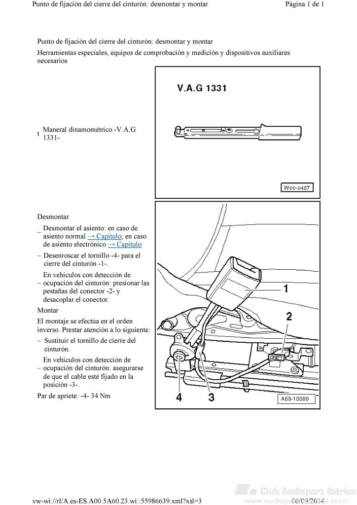

Kolari Publicado 6 de Septiembre del 2014 Denunciar Publicado 6 de Septiembre del 2014 (editado) A ver si puedo pasar de pdf a imagen... Editado 6 de Septiembre del 2014 por Kolari Responder
Kolari Publicado 6 de Septiembre del 2014 Denunciar Publicado 6 de Septiembre del 2014 (editado) He andado muuuy liado con el montaje de unos faros bixenon en un Q5 de un forero de la zona pero aunque tarde te copio la lámina. Verás que con un llave dinamométrica es suficiente. Necesitas para los asientos la punta específica de los tornillos. Editado 6 de Septiembre del 2014 por Kolari Responder
Kolari Publicado 6 de Septiembre del 2014 Denunciar Publicado 6 de Septiembre del 2014 Punta XZN M10: para desmontar 4 tornillos asientos. http://www.audisport-iberica.com/foro/topic/276730-brico-desmontaje-consola-central-a6/ En ese enlace nuestro compañero y bricomaniaco anuevo34 :clap:te explica como desmontar los asientos paso a paso. Saludos. Responder

txivory Publicado 17 de Septiembre del 2014 Autor Denunciar Publicado 17 de Septiembre del 2014 Bueno pues ya esta hecho he soltado el asiento que es muy facil quitando los cuatro tornillos xzn m10 y poniendo de lado el asiento he soltado el unico tornillo xzn m8 del anclaje del cinto y a correr.... Responder
