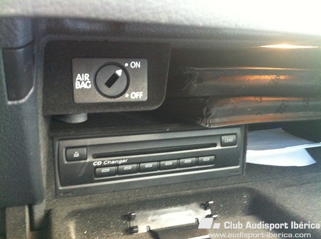

alcoscar Publicado 3 de Septiembre del 2014 Denunciar Publicado 3 de Septiembre del 2014 No tienes en la guantera para quitarlo con la llave? Responder
Impherno Publicado 3 de Septiembre del 2014 Denunciar Publicado 3 de Septiembre del 2014 Yo también estoy con el mismo problema, en la guantera no hay nada de nada... Debe ser que los alemanes no tienen niños o los llevan en bici a todos lados. Responder
alcoscar Publicado 3 de Septiembre del 2014 Denunciar Publicado 3 de Septiembre del 2014 A esto me refiero Responder
alcoscar Publicado 3 de Septiembre del 2014 Denunciar Publicado 3 de Septiembre del 2014 (editado) Ahora si Editado 3 de Septiembre del 2014 por alcoscar Responder

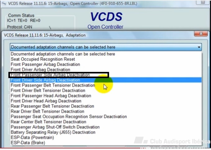

alcoscar Publicado 3 de Septiembre del 2014 Denunciar Publicado 3 de Septiembre del 2014 Igual este video os ayuda, en la ultima parte vereis que en el desplegable sale esta opcion. Responder
alcoscar Publicado 3 de Septiembre del 2014 Denunciar Publicado 3 de Septiembre del 2014 esta el airbag del lateral (Side) ,el frontal, (Head) Responder
