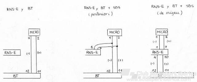

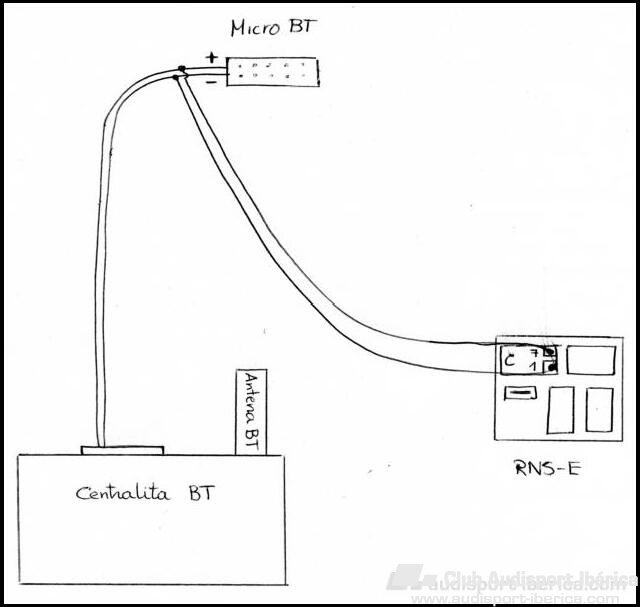

korny1976 Publicado 3 de Septiembre del 2014 Denunciar Publicado 3 de Septiembre del 2014 Hola a mi me paso lo mismo a posteriori de poner el bluetooth al rns-e,la chica no me escuchaba,hay q puentear el micro al cable del micro q sale del mazo de cables del bluetooth,a mi me lo hicieron,pero te pongo unos casos para q veas foto cojida de esta web. Responder

hanfry Publicado 3 de Septiembre del 2014 Autor Denunciar Publicado 3 de Septiembre del 2014 gracias por vuestras respuestas actualizare desde el primera actualizacion, lo q me fastidia es q al principio funcionaba perfectamente y luego ya no a ver si asi me reconoce el modulo sds y me funciona el micro del telefono, por q pienso q si me funciono una vez lo del puente del micro creo q no hace falta Responder
korny1976 Publicado 3 de Septiembre del 2014 Denunciar Publicado 3 de Septiembre del 2014 Yo creo q si te va hacer falta Responder

hanfry Publicado 6 de Septiembre del 2014 Autor Denunciar Publicado 6 de Septiembre del 2014 bueno ya lo tengo todo funcionando de lujo, al final no habia q puentear el micro era de codificacion con vag con el control head de origen, ya solo me queda averiguar por q con el otro control head no me deja actualizar Responder
