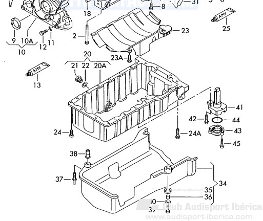

take-off Publicado 5 de Septiembre del 2014 Autor Denunciar Publicado 5 de Septiembre del 2014 En el B6 mio no da tanta información, pero me pitaba por nivel bajo cuando no era cierto. Era porque el conector del sensor de nivel andaba flojo. En tu caso quizás es de conexiones y no por haberse estropeado. Y por donde anda el sensor? Es accesible? Responder
a4quattro Publicado 8 de Septiembre del 2014 Denunciar Publicado 8 de Septiembre del 2014 ¿Que motor es?. Responder
a4quattro Publicado 8 de Septiembre del 2014 Denunciar Publicado 8 de Septiembre del 2014 En la zona de carter. Mira este ejemplo de un 1.9 TDI. Es la pieza 41. Responder
