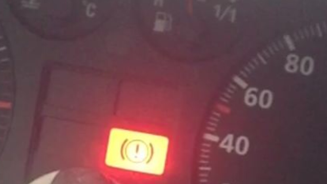

Mikelrs6 Publicado 6 de Septiembre del 2014 Autor Denunciar Publicado 6 de Septiembre del 2014 (editado) Este es el chivato que se le enciende Editado 6 de Septiembre del 2014 por Mikelrs6 Responder
quattro_turbo Publicado 6 de Septiembre del 2014 Denunciar Publicado 6 de Septiembre del 2014 No te creas todo lo que te dicen en el taller oficial,te lo digo por experiencia,seguro que es una chorrada y ni ellos lo saben. Enviado desde mi iPhone con Tapatalk Responder
Mikelrs6 Publicado 6 de Septiembre del 2014 Autor Denunciar Publicado 6 de Septiembre del 2014 El mecánico es amigo desde enanos y les he llevado el coche antes de que pasarían a coger la marca y siempre sin problemas y el mismo me dice que no sabe por que falla que todos los coches que han pasado por allí el problema era la boya del depósito o algún cable derivado o alguna bobada lo ha metido en la máquina y ningún fallo antes de acudir al taller se le metió la máquina y ningún fallo todo bien. Andando con el coche frenas y frena bien y salta el abs y el coche funciona bien. Lo que me comenta el amigo es que posiblemente el cuadro este mal pero un cuadro para el coche igual vale más ya que el propio coche. Responder
mikela4 Publicado 7 de Septiembre del 2014 Denunciar Publicado 7 de Septiembre del 2014 Mikel, si puedes conseguir un cuadro para probar, puedes estar seguro de que el culpable es el cuadro o no. Y si no lo es, revisa bien la instalacion del sensor del vaso de liquido de freno. Yo creo que por alli van las cosas. Si dices que has cambiado el deposito, no vaya ser que el enchufe del cable este oxidado y no te hace contacto con el del vaso. Es lo unico que se me ocurre. Responder
