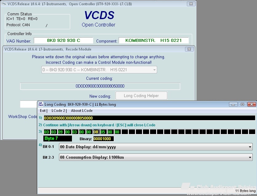

Tineo Publicado 6 de Septiembre del 2014 Denunciar Publicado 6 de Septiembre del 2014 Probablemente algún lumbreras se ha confundido, es raro que sea en fábrica, más bien me inclino por algún ajuste en la preentrega aqui. Se puede hacer con vagcom pero Que te recodifiquen a tu gusto el módulo 17, en el byte 7 esta la configuración de fecha y consumos. Responder
Tineo Publicado 6 de Septiembre del 2014 Denunciar Publicado 6 de Septiembre del 2014 Ya no me.deja editar, veo que el coche es un facelift 2014, es posible que esa configuración no estéen ese byte 7; hay algunos cambios respecto a los b8 anteriores aunque en este módulo creo que no. Responder
DaDo Publicado 7 de Septiembre del 2014 Autor Denunciar Publicado 7 de Septiembre del 2014 Muchas gracias por las respuestas chicos!! Si, creo que no me he expresado bien, veréis, el coche es un Audi Selection Plus que proviene de flota interna Audi Alemania... Os adjunto algunas fotos porque se va a ver mucho mejor que si yo lo explico. Básicamente es eso, que el consumo lo mide en km/l y eso a mí no me sirve de nada, y tal como dice el compañero, creo que algún listo ha cambiado la configuración en algún momento con la máquina de Audi, pues en ese byte7 pone claramente dispone consumption en km/l o l/100kms. No hay forma de cambiarlo sin vagcom (el cual voy a comprar porque quiero activar algunas cosas más) aunque sea a través del menú oculto del mmi 3g plus? Saludos y muchas gracias de nuevo! Responder

Zihan Publicado 10 de Septiembre del 2014 Denunciar Publicado 10 de Septiembre del 2014 Y eso se cambia en el menu del mmi. Pulsa CAR, luego SETUP y ahí vas a AJUSTES. Entras en el menú UNIDADES DE MEDIDA y ya lo cambias ahí. Responder
Grial Publicado 10 de Septiembre del 2014 Denunciar Publicado 10 de Septiembre del 2014 Gracias por el aporte, Zihan !! Yo desconocía esa posibilidad, pensaba que solamente se haría con el cable... Aprovechando que tenía que bajar al coche, lo he mirado, y he descubierto esa pantalla, jajaja !! Lo que ocurre es que en los modelos facelift (creo que el del compañero que lo pregunta lo es), el acceso a esta pantalla es distinto. En los facelift hay que dar a la tecla MENÚ, y después a la tecla superior derecha (SETUP MMI), y ahí es donde sale la opción UNIDADES DE MEDIDA. Saludos !! Responder
