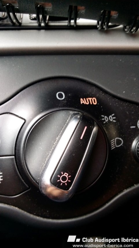

Javi Pindeluxe Publicado 16 de Septiembre del 2014 Denunciar Publicado 16 de Septiembre del 2014 Fijate en la consola de arriba donde están las luces de cortesía, verás los leds rojos y la iluminación de los pulsadores encendido. Saludos de zZarZiLLoSs By Note 3 En el mio, los leds rojos van siempre encendidos...Pues no deberían... si apagas las luces por completo, es decir en posición OFF el conmutador de las luces, estos deberían de estar apagados. Saludos de zZarZiLLoSs By Note 3 En modo auto, a las 14:00 en pleno verano y a pleno sol te confirmo que los leds van encendidos y las luces apagadas Saludos Responder
munk Publicado 16 de Septiembre del 2014 Denunciar Publicado 16 de Septiembre del 2014 Pues yo me he estado fijando y sólo se enciende el piloto cuando se encienden las luces en modo auto. Responder

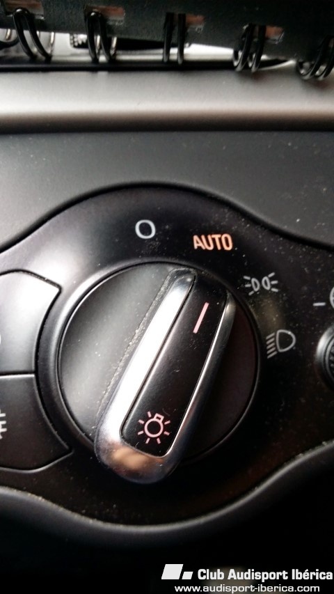

jansel Publicado 23 de Septiembre del 2014 Denunciar Publicado 23 de Septiembre del 2014 (editado) Pues no se si esto soilo me pasa a mi o que. En mi a4 b8 8k allroad, me pasa lo siguiente: Ayer por ejemplo, llovia y llevaba encendidas las luces PERO NO estaban encendidas las interiores del cuadro, volante, MMI, etc. Tampoco el mando de las luces, en rojo, vamos que no pude saber si las llevaba encendidas o no sino al ver el reflejo en otro coche. Tampoco se ponían los mapas del navi en negro. ¿Sabeis donde podría mirar si van encendidas de día? Porque salvo que las ponga yo en cruce, no me enciende el cuadro cuando van en auto. Editado 23 de Septiembre del 2014 por jansel Responder

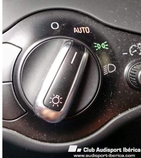

herodes Publicado 23 de Septiembre del 2014 Denunciar Publicado 23 de Septiembre del 2014 El otro día comprobé en el mío que cuando están las luces apagadas y el mando puesto en modo "auto", sólo se enciende el indicador de "auto", si se encienden las luces por la noche, los testigos se iluminan en rojo, menos el de las luces que se pone en verde y observé que si enciendo de forma manual las luces y conectó los antinieblas delanteros el testigo de los mismos pasa de rojo a verde y si conecto el antiniebla trasero su testigo pasa de rojo a naranja, pero todavía no he podido comprobar lo que comentas cuando se encienden por lluvia, en estos casos yo alguna vez he comprobado si estaban las luces encendidas llevando la palanca hacia adelante para conectar el alumbrado de carretera, ya que si están en funcionamiento se enciende el testigo azul en el cuadro, lo único es que este método sólo se puede hacer si no viene nadie de frente para no deslumbrarle. Responder
jansel Publicado 23 de Septiembre del 2014 Denunciar Publicado 23 de Septiembre del 2014 (editado) Gracias por comentar Herodes, pero para mas inri, en el mio, como tiene la luz de carretera automática, cuando le doy a la larga, se pone si o si con el icono de luz de cruce+la A en el interior. O sea, que a mi no me vale ni eso... Editado 23 de Septiembre del 2014 por jansel Responder

jansel Publicado 28 de Septiembre del 2014 Denunciar Publicado 28 de Septiembre del 2014 (editado) Gracias compi, pero el tema está en cuando te las enciende de día ya sea por Lluvia o por ir a más de 140 (si lo activas con vag com), entonces no cambia nada en la llave de las luces y no sabes si ser han encendido salvo que bajes del coche o veas el reflejo. Yo lo he comprobado y aunque se enciendan la luces no se enciende la iluminación general de cuadro, plafon y volante. Vamos que no lo sabes, y me parece una cagada bien gorda. Editado 28 de Septiembre del 2014 por jansel Responder
