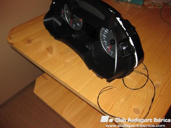

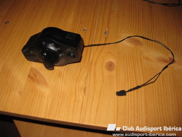

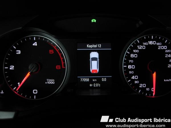

jabicho Publicado 30 de Septiembre del 2014 Denunciar Publicado 30 de Septiembre del 2014 Os pongo una solución chula que encontró este forero alemán hace tiempo (Karlonimo)...harto de tener que mirar el mando de luces a ver si estaba encendido el chivato verde, desmontó el mando y llevó el cable del led de las luces encendidas hasta el cuadro.Lo que hizo fue conectarlo al chivato verde de la foto, el del control de crucero adaptativo (que no tenia su coche).Hay que atreverse a desmontar el cuadro y localizar ese chivato...pero el resultado creo que no está mal Hilo original en Audi4everhttp://www.audi4ever.com/forumv2/index.php/topic,61181.80.html Responder
jansel Publicado 1 de Octubre del 2014 Denunciar Publicado 1 de Octubre del 2014 Ostras que buena pinta. No se si me atreveré pero si un dia tengo que tocar algo de eso fijo que lo hago en plan sinergia. Gracias. Responder
