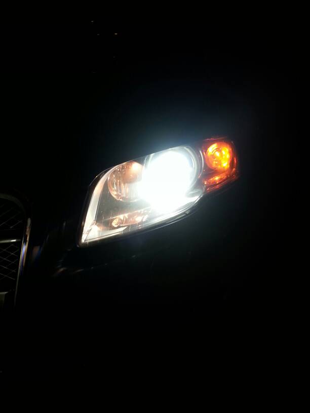

triedu Publicado 7 de Septiembre del 2014 Denunciar Compartir Publicado 7 de Septiembre del 2014 Bueno hoy le he pasado por primera vez el vag com y me ha salido un error era respecto con algo de la alarma pero creo que ha salido xq tenia la puerta del conductor abierta cuando se lo he pasado si alguien me lo pudiera confirmar pues mejor otra cosilla que le he echo a sido poner las luces americanas y me ha salido a la primera otra cosa q he intentado a sido el stagin g pero eso no lo he podido activar alguien lo tiene en un b7? Os dejo una fotillo con las luces americanas Responder Enlace al comentario Compartir en otros sitios web More sharing options...
Carlisu84 Publicado 8 de Septiembre del 2014 Denunciar Compartir Publicado 8 de Septiembre del 2014 El "fallo" de la alarma es casi normal que lo dé, suele darlo cuando salta la alarma. Lo otro que mencionas "el stagin g" no se muy bien a que te refieres. S2 Responder Enlace al comentario Compartir en otros sitios web More sharing options...
