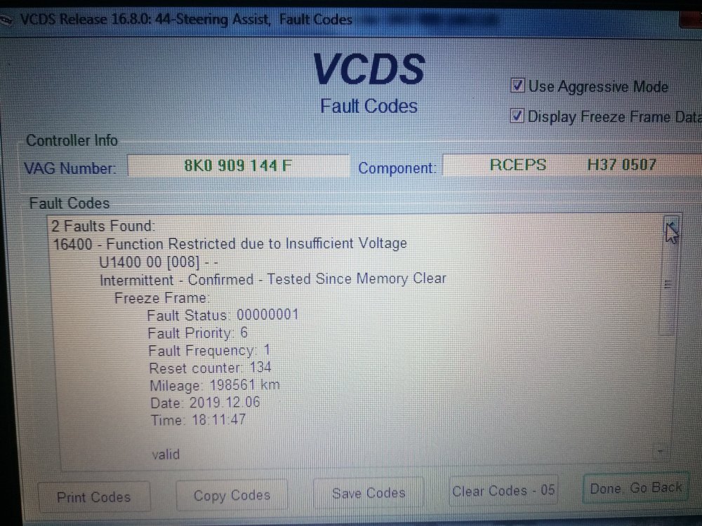

Farn68 Publicado 8 de Enero del 2020 Denunciar Publicado 8 de Enero del 2020 Pequeño reflote para comentar que a mí también me quedó registrado ese fallo, y tal como se comentó lo relaciono con alguna calada ocasional del motor: Fallo borrado y listo. Responder
