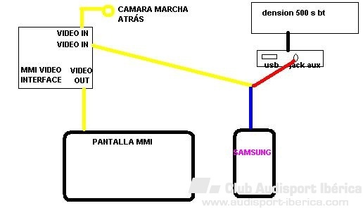

Hola foreros. Recientemente ha salido la actualización 55 para todos los que dispongáis de este dispositivo. La cual solventa el problema que acarreaba desde que lo instalé (no hacía bien el mute al llamar o recibir llamadas) Y ahora sí ya puedo recomendarlo por que va como un tiro. Yo lo tengo instalado con un interface de video y puedo ver vídeos en la mmi y oirlos a través de la entrada aux del dension. El reproductor que utilizo es un samsung galaxy s que tiene salida analógica (rcA) para vídeo y audio y el usb del dension sirve para cargarlo. Y como una imágen vale mas que mil palabras...
