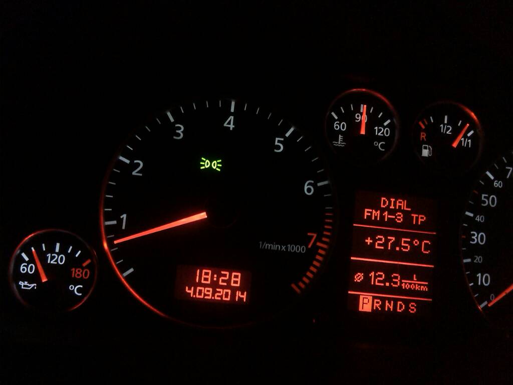

elchiky Publicado 10 de Septiembre del 2014 Denunciar Compartir Publicado 10 de Septiembre del 2014 He leido este post de Mario A6. Pero no es mi caso. Mi termostato del agua esta bien y como se dice por ahi y comprobado con el torque siempre marca 90ª incluso a 93 o 94 es que cuando se abre y baja un poco la temperatura pero...mi pregunta es ¿A que temperatura va vuestro aceite? En mi caso con el coche ya caliente va unos 80 o 80 y poco por autopista y máximo a 120 km/h ¿y vosotros? ¿es normal esta temperatura o os va a marcando 100º? Slds Responder Enlace al comentario Compartir en otros sitios web More sharing options...

elchiky Publicado 11 de Septiembre del 2014 Autor Denunciar Compartir Publicado 11 de Septiembre del 2014 Vale entonces no es normal que se ponga sobre los 100º como leía por ahi ¿no? y lo mas normal es ir sobre la primera raya después del 60º como al parecer os va a vosotros y a mi.... Responder Enlace al comentario Compartir en otros sitios web More sharing options...

jlbpf Publicado 13 de Septiembre del 2014 Denunciar Compartir Publicado 13 de Septiembre del 2014 (editado) ¡Hola! Me estáis preocupando, porque mi coche siempre anda en torno a los 100 grados. Uso aceite castrol Magnatec 5w40: Editado 13 de Septiembre del 2014 por jlbpf Responder Enlace al comentario Compartir en otros sitios web More sharing options...
elchiky Publicado 13 de Septiembre del 2014 Autor Denunciar Compartir Publicado 13 de Septiembre del 2014 pues el mio se queda siempre por aqui o justo por encima pero no tan cerca de los 100... Enviado desde el zapatofono usando el Tal pal Cual Responder Enlace al comentario Compartir en otros sitios web More sharing options...
