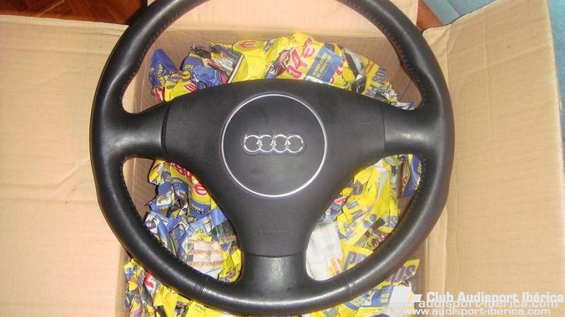

ic3m4n182 Publicado 10 de Septiembre del 2014 Denunciar Publicado 10 de Septiembre del 2014 (editado) Hola chicos, pues resulta que hoy me hice con el volante atachado del s line y queria cambiarlo por mi volante de serie, debido a que este es mucho mas bonito. Que es lo que necesitaria cambiar? solamente poner un volante por otro, o algo mas? mi coche es un a3 de finales del 2005 y el volante este tambien era de un a3 s line del 2005. dejo fotos de mi volante y del que he comprado....gracias Editado 10 de Septiembre del 2014 por ic3m4n182 Responder
jans Publicado 11 de Septiembre del 2014 Denunciar Publicado 11 de Septiembre del 2014 Hola chicos, pues resulta que hoy me hice con el volante atachado del s line y queria cambiarlo por mi volante de serie,Ese volante no es el achatado, por lo menos en la foto no lo parece..S2 Responder
oskorta Publicado 11 de Septiembre del 2014 Denunciar Publicado 11 de Septiembre del 2014 Ese no es el achatado ese es el que llevo yo en mi sportback sline de 2006 Responder
MYR Publicado 11 de Septiembre del 2014 Denunciar Publicado 11 de Septiembre del 2014 Achatado? ??? Responder

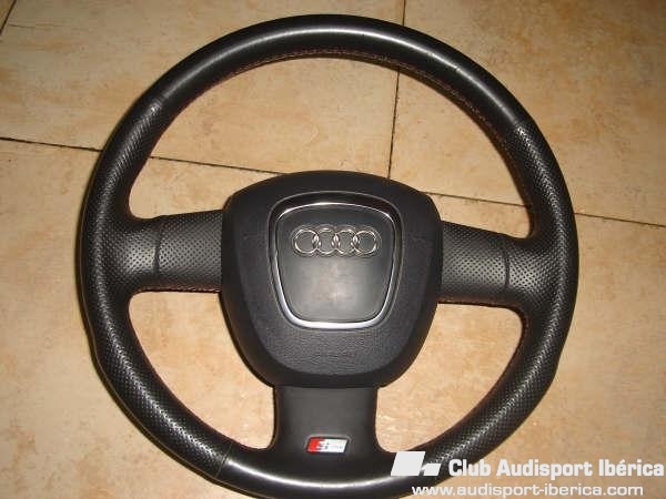

ic3m4n182 Publicado 11 de Septiembre del 2014 Autor Denunciar Publicado 11 de Septiembre del 2014 Achatado? ??? ese volante es una copia de google...no se si es el atachado o no, yo vi puntitos y pense que lo era....aqui subo el nuevo volante (sacado de google tambien pero creo que es este...) en fin, lo que me gustaria saber, es si necesito modificar algo en mi coche? o solamente poner uno por otro y ya esta? gracias de nuevo! Responder
Torreiro Publicado 12 de Septiembre del 2014 Denunciar Publicado 12 de Septiembre del 2014 (editado) El volante achatado para un 8P sería este: No lo se al 100%, pero no creo que sea modificar uno por otro, lo mejor es que llames a un servicio oficial. Editado 12 de Septiembre del 2014 por Torreiro Responder
rlaurent Publicado 12 de Septiembre del 2014 Denunciar Publicado 12 de Septiembre del 2014 Puedes montar un volante ACHATADO (que no atachado) tranquilamente. Yo lo he hecho y muchos en el foro. Utiliza el buscador, hay un post supercurrado del cambio de volante donde cuentan todo lo que debes hacer, ya que si no estoy equivocado tu airbag es monofase y el achatado es bifase por lo que hay que puentearlo a monofase al montarlo en tu coche ;-) Responder
ic3m4n182 Publicado 13 de Septiembre del 2014 Autor Denunciar Publicado 13 de Septiembre del 2014 quiero montar el volante que acabo de adjuntar. es de un audi a3 8P del 2005 s line. podria hacerlo sin modificar cables ni nada de eso? es decir, meterle el volante y reprogramar desde centralita y ya esta....gracias Responder
