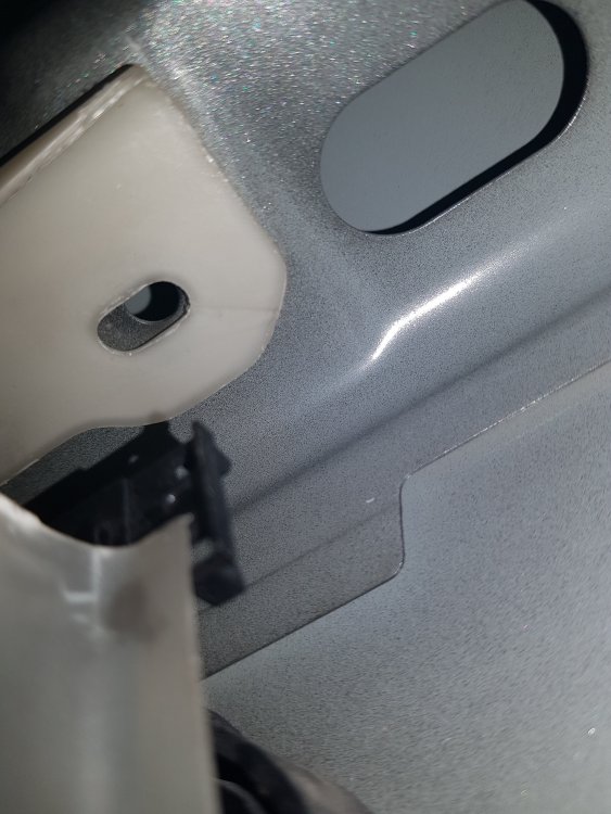

alcoscar Publicado 27 de Diciembre del 2018 Denunciar Publicado 27 de Diciembre del 2018 (editado) hace 15 horas, jaspiwi dijo: Yo cambié la cerradura delantera derecha por una de Aliexpress hace dos años y sin problemas y todavía me costó 90 €. Ahora me está empezando a fallar la delantera izquierda y he visto que por unos 32 € tienes la cerradura completa, soy un poco manitas pero no se si merece la pena desmontar la cerradura y limpiar los motores... Me da un poco de pereza por sobre todo por lo que hay que montar en el coche... dejar todo el marco desmontado hasta que limpie la cerradura. Pero viendo estos tutoriales igual me animo, lo malo es que si desmontas todo y luego no funciona y tengo que pedirla a Aliexpress son 20 días. Solo de pensar en montar todo de forma provisional y volver a desmontar en 20 días... Saludos Yo voy a devolver la nueva que compre, de momento la mia va perfecta con la limpieza de los motores. Cuando desmontes saca estas piezas de plastico. Una sujeta el plastico que cubre la cerradura por arriba, con lo que parece un tornillo, afloja con un destornillador de estrella y la sacas entera. La otra es como un tapon de goma en el lado izquierdo que lo quitas y te da acceso a una pestaña del plastico. Editado 27 de Diciembre del 2018 por alcoscar Responder

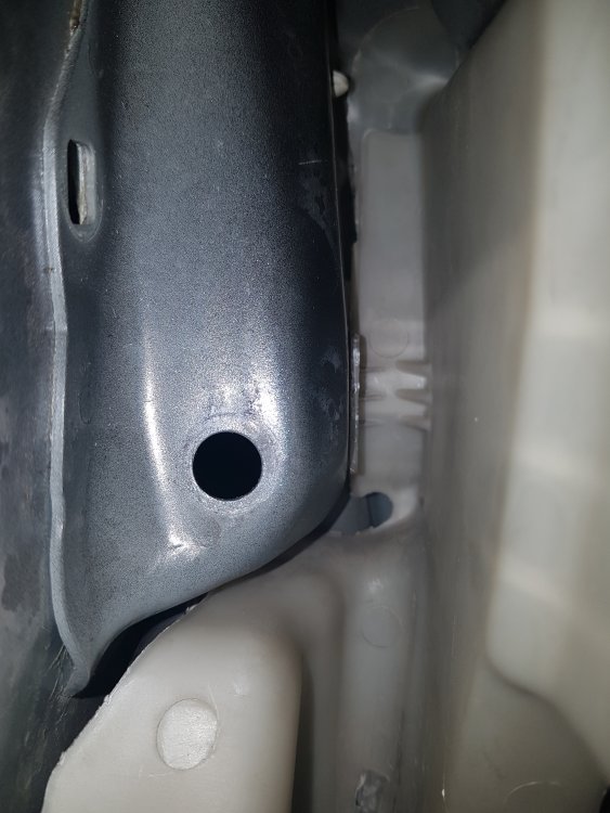

alcoscar Publicado 27 de Diciembre del 2018 Denunciar Publicado 27 de Diciembre del 2018 Hay es donde va el tapon Responder

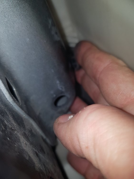

alcoscar Publicado 27 de Diciembre del 2018 Denunciar Publicado 27 de Diciembre del 2018 En caso de duda no duden en preguntar Responder
