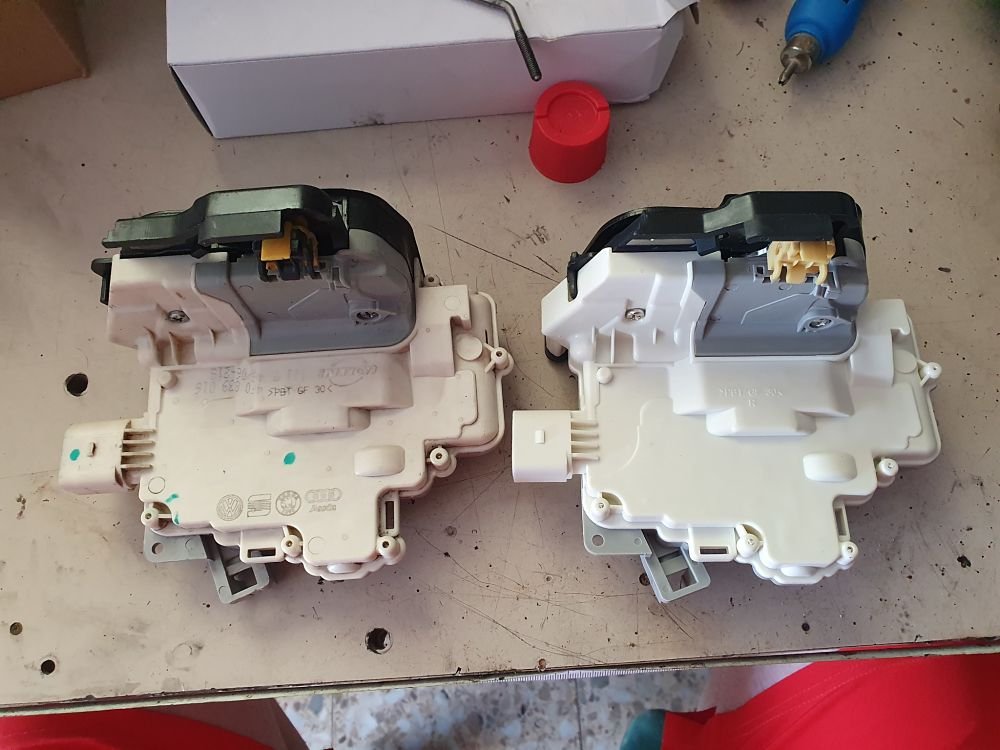

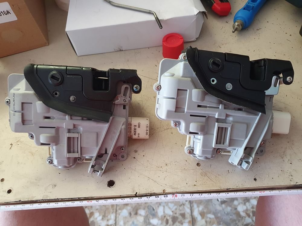

Pumukielgrande Publicado 18 de Mayo del 2021 Denunciar Publicado 18 de Mayo del 2021 Uno más con problema en una cerradura. En mi caso la trasera derecha, al abrir el coche con el mando no abría desde fuera, pero una vez abierta desde dentro ya todo funcionaba perfectamente. Después de leerme el hilo completo me he animado a desmontar e intentar arreglar. La he sacado, con algún problemilla pero no es difícil, y la he desmontado, pero luego es un lío volver a montarla bien. Una vez limpia y engrasada la coloco y pruebo y todo genial, ya abre desde fuera a la primera, claro pero porque no se bloqueaba con el mando. Así que vuelta a sacarla y esta vez pensando en cómo va cada pieza e intentar que funcionase correctamente, pero ha sido peor, ya desde fuera no abre de ninguna manera. Mañana lo vuelvo a intentar pero me temo que la pido nueva, viendo los precios que tiene (menos de 30€) no voy a perder mucho más tiempo ni buscar en desguace Responder
Pumukielgrande Publicado 19 de Mayo del 2021 Denunciar Publicado 19 de Mayo del 2021 Pues no ha habido manera y encima ahora desde dentro no se puede abrir y no se bloquea, menos mal que lo dejo en casa y no en la calle. Ya está pedida la nueva en aliexpress, esperemos que no se demoren mucho de los 10 días que ponía Responder
Pumukielgrande Publicado 31 de Mayo del 2021 Denunciar Publicado 31 de Mayo del 2021 Ha llegado un par de días antes incluso y tiene muy buena pinta. Mañana me pongo con ella si puedo, que me ponen la segunda dosis e igual estoy un poco tocado, y ya os diré el resultado, pero apuesto a que todo bien Responder
Pumukielgrande Publicado 1 de Junio del 2021 Denunciar Publicado 1 de Junio del 2021 Ya está montada y todo correctamente, por 25€ y envío en menos de 10 días es inmejorable. Se la nota algo más ligera que la original, y los tornillos laterales que se ponen por el canto de la puerta entraban un pelin duros, pero podría ser por ser nueva. Esperemos que dure Responder
