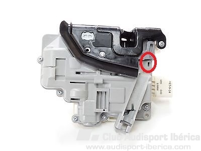

600Ab Publicado 24 de Febrero del 2017 Denunciar Publicado 24 de Febrero del 2017 Buenos días, después de darle muchas vueltas a esto tiene una reparación barata y fácil, se desmonta el panel, se quita el paño de gomaespuma con mucho cuidado, con un espejo o el móvil con la cámara frontal se localiza un agujero al lado del conector, ahí se mete la cánula de un bote de grasa, se le aplica y a funcionar, así de fácil, probadlo, seguro que os funciona, lo de echarle desde fuera no tiene sentido, lo vais a poner todo perdido con el problema de que el 3 en 1 mancha todo y no sale y a parte desde el llavín no llegais a los motores que es donde hay que llegar, estoy intentando poner una foto pero no me deja, si alguien quiere le mando la foto de la cerradura con el agujerito y que la ponga, os aseguro que os vais a ahorrar un montón de pasta y se hace relativamente rápido. Un saludo. Responder

600Ab Publicado 3 de Marzo del 2017 Denunciar Publicado 3 de Marzo del 2017 Buenos días, después de darle muchas vueltas a esto tiene una reparación barata y fácil, se desmonta el panel, se quita el paño de gomaespuma con mucho cuidado, con un espejo o el móvil con la cámara frontal se localiza un agujero al lado del conector, ahí se mete la cánula de un bote de grasa, se le aplica y a funcionar, así de fácil, probadlo, seguro que os funciona, lo de echarle desde fuera no tiene sentido, lo vais a poner todo perdido con el problema de que el 3 en 1 mancha todo y no sale y a parte desde el llavín no llegais a los motores que es donde hay que llegar, estoy intentando poner una foto pero no me deja, si alguien quiere le mando la foto de la cerradura con el agujerito y que la ponga, os aseguro que os vais a ahorrar un montón de pasta y se hace relativamente rápido. Un saludo. He podido poner la foto. Un saludo. Responder

marqui Publicado 18 de Abril del 2017 Denunciar Publicado 18 de Abril del 2017 Bueno el mío empezó fallando la del conductor, hace un par de semanas la trasera derecha, así que hoy con la ayuda de un amigo que es quien me repara todo, un verdadero manitas, os cuento cual es el problema y la solución: desmontada la cerradura de la puerta hemos (hablo en plural pero conste que el que se lo curra es mi amigo, que tiene un taller de autoradios) abierto la cerradura y resulta que hay dos motorcitos, uno para abrir y otro para cerrar: El grande del cuadrito rojo es el de cerrar y el que falla, el fallo no es otra cosa que los conectores, se ensucian, se mueve ligeramente el motorcito y esto hace que no haya buen contacto, no hay cables, como podéis ver en la siguiente foto, solo los conectores que se alojan en unos agujeros que llevan los motores: Una vez limpios, se mueven un poco los conectores de manera que rocen bien y a correr, el problema está en montar todo otra vez, pues los encajes y los muelles son difíciles de volver a encajar, pero ya sabéis cual es el fallo, saludos Responder
