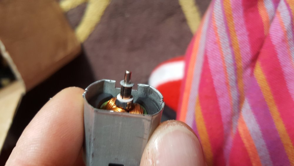

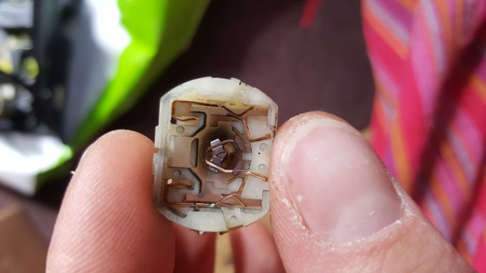

txivory Publicado 23 de Diciembre del 2018 Autor Denunciar Publicado 23 de Diciembre del 2018 Yo la cerradura vieja la desmonté, desmonté los motorcillos y limpié por dentro la carbonilla de las escobillas y contactos y llevarán mas de un año sin fallar Responder
alcoscar Publicado 23 de Diciembre del 2018 Denunciar Publicado 23 de Diciembre del 2018 Como los limpiaste? Abriste los motores o con crc? Responder
txivory Publicado 25 de Diciembre del 2018 Autor Denunciar Publicado 25 de Diciembre del 2018 Desmonté la parte de plástico del motorcillo donde lleva los contactos. Saqué las escobillas y todo lo de dentro, limpié todo el interior y contactos con alcohol y un trapito. Responder
