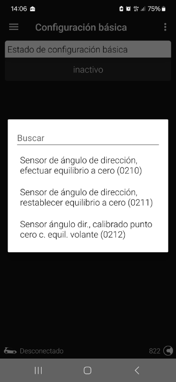

Hola conseguiste solucionarlo??
hace 8 horas, Tonigv3 dijo:
Buenas mira este video a ver si te sirve.
Gracias tonigv63 ya lo probé pero no hace nada y mi coche el problema es que no sale el fallo cuando arranco sale espontáneo por ejemplo lleva 2 días sin salir ahora jajajajajaja y cuando sale se quita contacto se pone de nuevo y se va gracias
