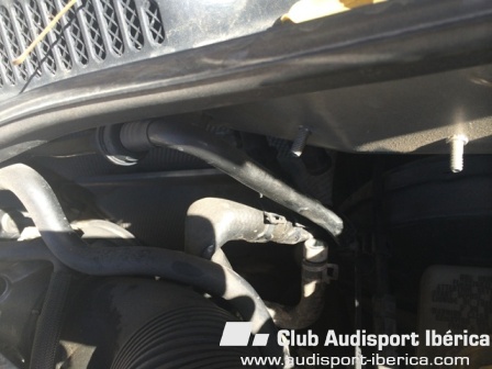

Como ya sabréis soy nuevo en el foro y algo pardillo con el coche que compre no hace mucho de segunda mano. "A3 8l 1.8i"
Esta mañana temprano se han empañado los cristales y cual es mi sorpresa que no sale aire caliente (ya se que se desempañan antes con frio).
El coche lo compre hace un mes, y aquí en Alicante pues como que no había puesto el aire caliente.
El A.A. Funciona bien, pero nada de caliente.
Es posible que le falté el radiador de calefaccion??
Puffffff.

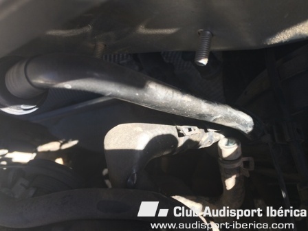

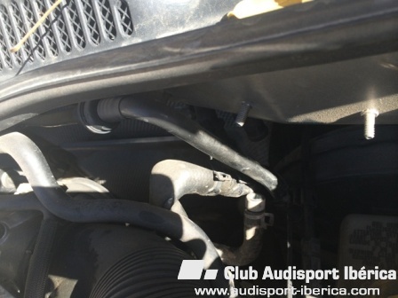

Porque veo dos tubos sueltos que entran del motor al habitáculo y un manguito que sale de la parte o bloque motor suelto con un tornillo para taponarlo.
Sí me hacéis el favor de ver las fotos (espero de aprecie), y me decís algo, que como sea así voy a poner al que me lo vendió fino.????
Gracias de antemano.

El radiador no se ve desde el habitáculo del motor?
Sí es así, lo que tiene que faltar supongo que tiene que ser otra cosa, (alguna bomba, termostato, tuberías, etc.).
Exactamente que hay entre el bloque motor y la parte que da al habitáculo del coche (me refiero justo detrás del motor mirándolo de frente)?
Porque hay tengo un hueco con un manguito de goma suelto y dos tubos de plástico que entran dentro del habitáculo.
Tiene algo que ver con calefacción, porque el aire caliente no funciona...

Ya está.
El radiador supuestamente tiene que estar mal, ya que dos manguitos detrás del bloque motor están juntos (bypass), y un tercero más fino (supongo será un retorno o algo de eso), esta taponado.
Gracias por todo y saludos
