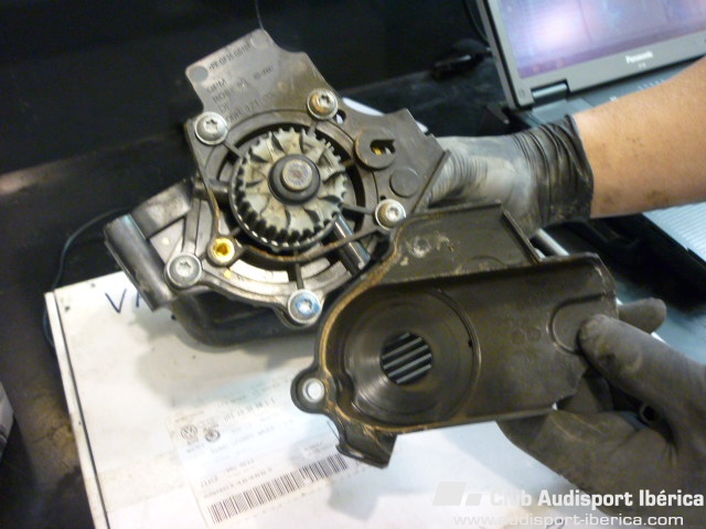

Me compre recientemente un A5 a un compraventa de Madrid, el cual contrato una garantía, una empresa que ofrece servicios de garantía,
La cuestión es que el coche lo lleve a pasar la revision periodica, es de 2008 y tiene 116.000 lo lleve para la de los 120.000 ( siempre me gusta adelantarme 3000/5000km.
Pues bien, una vez hecha la misma, me notifican que tiene la bomba de agua estropeada, que pierde agua y tiene manchas de ello, y solicitandome si autorizo a su reparación aprovechando que el coche esta allí, ( 596 euros de reparación y mano de obra incluida)
Les comunico que el coche tiene garantia ya que es de un compraventa y que solo lo tengo dos meses, asi que aviso a la garantía y esta envia un périto.
El coche esta en Levante Wagen Audi en sedaví, y el trato con ellos ha sido correctisimo, y el trato de clara perfecto y rápido.
No obstante el perito de la garantia, dice que la pieza está bien y que no hay que reparar, que es normal que rezume agua por la válvula de alivio.
Cosa que el taller me desmienten rotundamente, y más mecánicos que he consultado me trasmiten también que hay que cambiarla.
Alguien conoce los servicios o experiencias de ******* ***** ?
Me estoy viendo en lo peor ya y tener que recopilar datos fotos etc y proceder a denunciar... menudo panorama con las garantías
He adjuntado una foto de la bomba para que la veais y opineis
