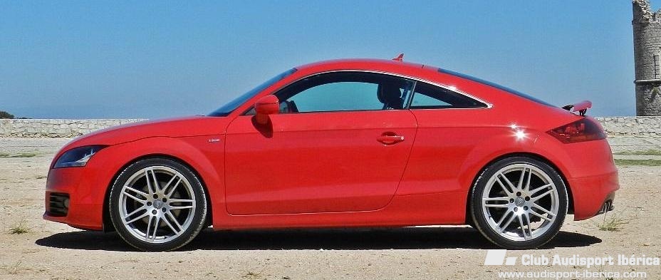

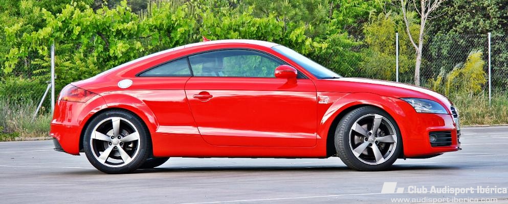

Bombero220 Publicado 18 de Septiembre del 2014 Denunciar Publicado 18 de Septiembre del 2014 Para que te hagas una idea del aspecto entre 18" y 19" pulgadas, ahi te van un par de fotos de costado Esta primera con llantas originales de 19" Responder

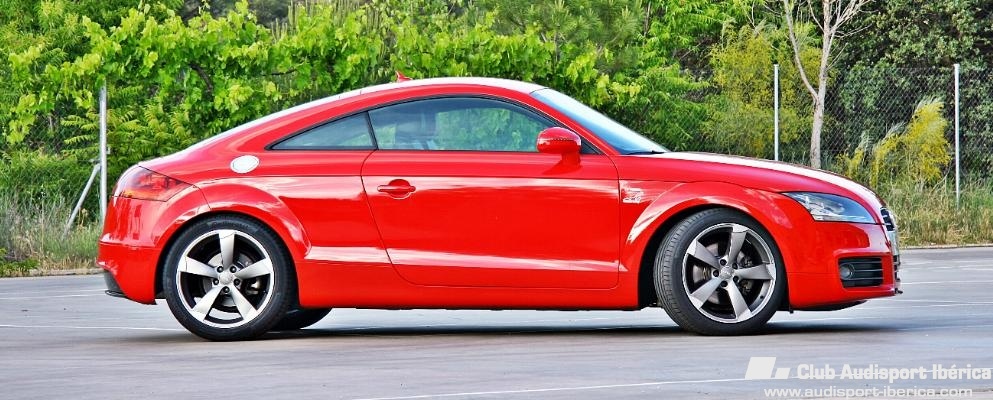

Bombero220 Publicado 18 de Septiembre del 2014 Denunciar Publicado 18 de Septiembre del 2014 Y esta otra con replicas de 18" Responder

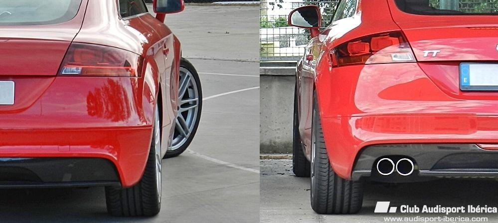

Bombero220 Publicado 18 de Septiembre del 2014 Denunciar Publicado 18 de Septiembre del 2014 (editado) Y en cuanto a lo que te comentaba del ET y la diferencia en cuanto a la anchura del neumático aquí tienes una comparativa A la izquierda originales RS4 con anchura de 9 pulgadas con ET52 y 255/35 19" y a la derecha replicas 8 pulgadas de anchura y ET 35 y 245/40 18" En este caso las replicas de 8" sobresalen hacia fuera 4.2 milimetros mas que las de serie, y en caso de que la suspension trasera baje un poco a mi me llegan a rozar levemente en las aletas. PD: las replicas al ser de 8 pulgadas están al limite para poder montar 245/40 de anchura, eso según lo recomendado por los fabricantes de llantas, porque por ahi se pueden ver verdaderas barbaridades de gomas muy anchas en llantas estrechas y lo que es mas frecuente gomas estrechitas en llantas anchisimas. PD2: no se que pasa pero no me deja poner nada mas que una foto por cada respuesta Editado 18 de Septiembre del 2014 por Bombero220 Responder
psycho29 Publicado 18 de Septiembre del 2014 Autor Denunciar Publicado 18 de Septiembre del 2014 Tremenda respuesta!!! Muchas gracias @Bombero220, mas claro imposible, gracias por tomarte el tiempo en desarrollar tu respuesta de manera tan precisa. Ahora, mi idea es o llanta 18 x 8 u 8.5 - 9, o en su defecto, lo que corresponda en 19" y la medida de neumatico pues 245/40 para la 18 o 255/35 para la 19. En llantas he estado mirando una Borbet que no la tengo muy vista y creo le quedaria genial al coche, y las otras dos que salen a continuacion: El ET pues dependera del ancho del neumatico, no? Que ET necesitaria para el tipo de neumatico que quiero en 18 o en 19? Responder
psycho29 Publicado 18 de Septiembre del 2014 Autor Denunciar Publicado 18 de Septiembre del 2014 Bombero, me gusta como queda la 18, a pesar de ser solo 4 milimetros, se aprecia la diferencia, MUCHAS GRACIAS por tu respuesta, de verdad. Responder
Bombero220 Publicado 18 de Septiembre del 2014 Denunciar Publicado 18 de Septiembre del 2014 El ET depende de la anchura de la llanta, no del neumatico. para neumatico de 245 la llanta debe estar entre minimo 8 y maximo 9.5 y para neumatico 255, minimo llanta 8.5 y max 10 Para llanta de 8 el ET no deberia ser menor de ET35 ya que como te comento a mi con ese ET y gomas 245 ya me roza en baches fuertes para llanta de 8.5 no menos de ET 40 y para llanta de 9 no menos de 45 y ya irias muy justito con algun ligero roce al bajar la suspension El problema es que algunos fabricantes no hacen nada mas que determinados ETs y tienen que "cuadrarte" bien para tu modelo Responder
David BCN Publicado 18 de Septiembre del 2014 Denunciar Publicado 18 de Septiembre del 2014 Y esta otra con replicas de 18" Llevas suspensión rebajada verdad? Responder
Bombero220 Publicado 18 de Septiembre del 2014 Denunciar Publicado 18 de Septiembre del 2014 (editado) Y esta otra con replicas de 18" Llevas suspensión rebajada verdad? Es la suspension Sline de serie yo al menos no la he tocado, y no me parece por lo que he visto en el coche que el anterior dueño lo hubiera hecho Editado 18 de Septiembre del 2014 por Bombero220 Responder
