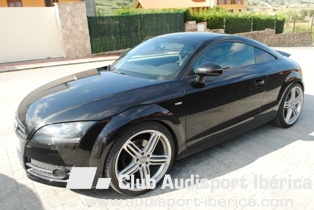

David BCN Publicado 18 de Septiembre del 2014 Denunciar Publicado 18 de Septiembre del 2014 David & Bombero, como veis las llantas? No se si serais puristas o no, y preferis llevar solo original o de la marca. Como veis que pueden quedar? El mio es negro con los espejos del RS y pronto frontal y trasera de TTS (si Dios quiere). Si, yo soy algo purista y me gusta mas OEM... Pero esas que has colgado no están mal y eso que yo no soy de llantas negras... Seas cuales sean, viendo que quieres dejarlo agresivo... 19" y neumático 255/35! Y las llantas si no son originales, que sean de calidad... Responder
Bombero220 Publicado 18 de Septiembre del 2014 Denunciar Publicado 18 de Septiembre del 2014 David & Bombero, como veis las llantas? No se si serais puristas o no, y preferis llevar solo original o de la marca. Como veis que pueden quedar? El mio es negro con los espejos del RS y pronto frontal y trasera de TTS (si Dios quiere). A mio este modelo siempre me ha gustado mucho Creo que en el primer coche que los vi fue un BMW M3 CSL (E46) que son de serie y siempre quedan espectaculares en cualquier deportivo, y mas si son como mínimo de 19" En cuanto al color yo la verdad es que no soy muy partidario de las llantas negras ya que debido al color practicamente no se aprecia el diseño de la llanta, pero eso sin duda va en gustos Responder
