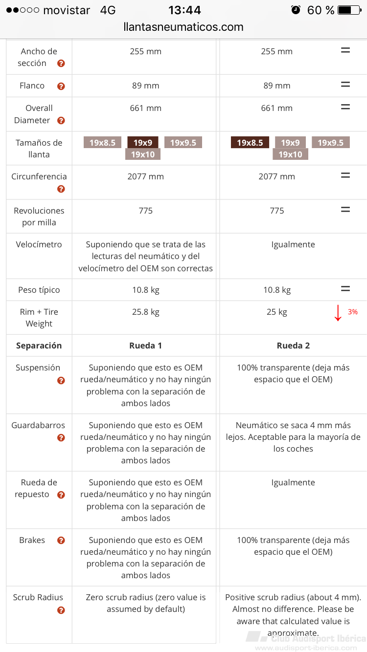

mezenller Publicado 13 de Noviembre del 2016 Denunciar Publicado 13 de Noviembre del 2016 Según la calculadora de llantas sacaría éstas 4mm más con respecto a la original ET52. No sé si influirá en el tema de rozamiento o no de las mismas. Gracias de nuevo. Responder
Pepe+1 Publicado 13 de Noviembre del 2016 Denunciar Publicado 13 de Noviembre del 2016 4 mm aparentemente no es nada si no cambias el ancho de la llanta, yo en su día en el a4 pase de llanta 18 y et 47 de las sline de 18" q traía el coche a 8,5 y et 43 de las rotor de 19", casi se desplazó 1 cm hacia afuera y no hubo problema alguno. En el itv si no sobre sale de la aleta y no excedes los +- 3cm del ancho de vía no tienes problema, además de cumplir la equivalencia del neumático. Saludos Responder
