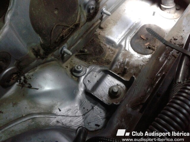

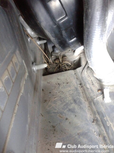

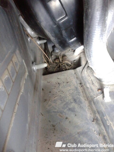

totri Publicado 14 de Octubre del 2014 Denunciar Publicado 14 de Octubre del 2014 Que tal chicos. Pues uno mas que este finde se ha añadido al tema de los desagües embozados. Yo he dejado otra vez las gomas puestas por si acaso aunque en el desagüe del servo en el mio (lo vereis en la foto) yo no lo pude quitar porque hay un tubo rígido que se mete por dicho desagüe que no se de que es pero pasa por la goma y lo tuve que limpiar como pude sin quitarlo. Me di cuenta porque cada vez que limpiaba el coche al día siguiente cuando lo cogia siempre olía como a humedad y Miranda por el post di con este y como no este domingo desde de lavar el coche comprobé si había agua y tachan un montón. Dicho esto OS pongo unas fotos que le hice al antes y después. S2 Responder
