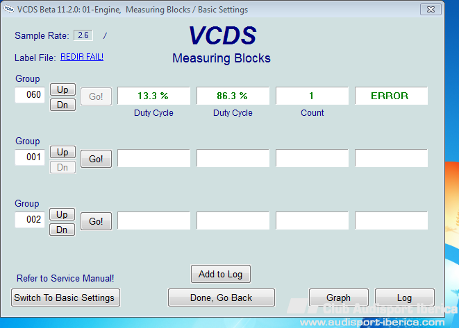

iBuhC Publicado 21 de Septiembre del 2014 Autor Denunciar Publicado 21 de Septiembre del 2014 (editado) Esos son errores nuevos, los resetee cuando le cambié el sensor de temperatura del refrigerante. Pero son recurrentes, al poco de resetarlos vuelven otra vez, sobre todo los de la mezcla rica y pobre. Como he comentado la válvula que controla la admisión está en el límite pero está bien, debe medir entre 25 y 35 ohmios y mide 35 ohmios..... está todavía dentro de parámetros. En Audi me dijeron que esa válvula rara vez se cambiaba, pero que sí se cambiaba con relativa frecuencia todo el conjunto de admisión variable (lo que controla la válvula), que son casi 300€. Pero ya digo, el problema del arranque en frío lo está dando ahora, no lo ha dado antes y tenía estos mismos errores. He intentado hacer el ajuste básico de la mariposa tal y como me ha dicho jmholgadog04 y el resultado ha sido el de la imagen. El ERROR lo muestra después de haberle pulsado a "Switch To Basic Settings" porque antes no salía, pero no capturé imagen. He resetado todos los errores y queda recurrente el siguiente: Address 01: Engine Labels: REDIR FAIL! Control Module Part Number: 8D0 906 018 AA Component and/or Version: 1.8L R4/5V MOTR 0002 Software Coding: 10001 Work Shop Code: WSC 06435 Additional Info: WAUZZZ8DZ1A017352 AUZ5Z0Y5165121 VCID: 66C7B2AB2AA7 1 Fault Found: 17972 - Throttle Actuator (J338): Under-Voltage during Basic Setting P1564 - 35-00 - - Readiness: 0110 1101 Parece que no le ha gustado mucho. Edito que se me olvidaba.... el coche es del año 2000 (matriculación) Editado 21 de Septiembre del 2014 por ChuBi Responder
jmholgadog04 Publicado 21 de Septiembre del 2014 Denunciar Publicado 21 de Septiembre del 2014 Ese error que te ha salido al hacer el ajuste basico significa bajo voltaje durante el ajuste, como esta la bateria del coche? Responder
A4B51.8T Publicado 21 de Septiembre del 2014 Denunciar Publicado 21 de Septiembre del 2014 Error 17545: Posible averia de, caudalimetro, inyector, fpr, evap sistema de evaporizacion, sonda lambda. Error 17536: Es derivado del primero. Error 17924: Cableado desde/hasta N156 o distribuidor de valvulas de admision. Error 16500: Cableado o sensor de temperatura del refrigerante en mal estado. Error 17972: Batreria baja de voltaje, comprobar bornes, intentar cargarla y si no almacena finalmente sustituir. Responder
iBuhC Publicado 21 de Septiembre del 2014 Autor Denunciar Publicado 21 de Septiembre del 2014 (editado) Bueno.... la batería es otra de las cosas que sospechaba, pero es que el motor de arranque tira bien, las luces van bien y no se van abajo. Así que la había descartado desde el principio. He medido la tensión y tengo: Motor parado pero caliente --- 12.8V Motor al ralentí sin acelerar --- 14.3V Así que parece que está bien, o no?? Cuando he hecho el ajuste de la mariposa estaba el coche al ralentí, osea que tensión baja no puede ser ya que en ese momento hay 14.3V. Editado 21 de Septiembre del 2014 por ChuBi Responder

A4B51.8T Publicado 21 de Septiembre del 2014 Denunciar Publicado 21 de Septiembre del 2014 Bueno.... la batería es otra de las cosas que sospechaba, pero es que el motor de arranque tira bien, las luces van bien y no se van abajo. Así que la había descartado desde el principio. He medido la tensión y tengo: Motor parado pero caliente --- 12.8V Motor al ralentí sin acelerar --- 14.3V Así que parece que está bien, o no?? Cuando he hecho el ajuste de la mariposa estaba el coche al ralentí, osea que tensión baja no puede ser ya que en ese momento hay 14.3V. Pienso que la bateria esta bien, hace tiempo que no hago un ajuste de mariposa jeje pero no se suele hacer con motor parado y con contacto puesto??? Responder
iBuhC Publicado 21 de Septiembre del 2014 Autor Denunciar Publicado 21 de Septiembre del 2014 Pienso que la bateria esta bien, hace tiempo que no hago un ajuste de mariposa jeje pero no se suele hacer con motor parado y con contacto puesto??? Buena pregunta, no tengo ni idea de la respuesta. Yo lo he hecho al ralentí porque suponía que era así, pero es posible que no. Responder
