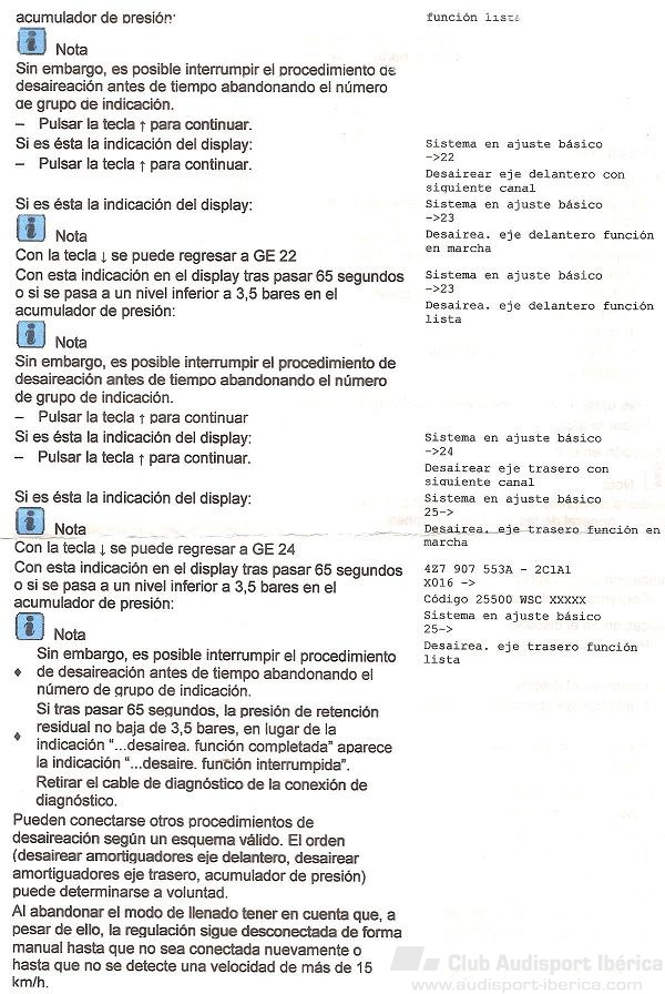

larriss Publicado 4 de Octubre del 2014 Denunciar Publicado 4 de Octubre del 2014 Buenas, te mando un par de apuntes que tengo que he escaneado de como vaciar el sistema, si puedes vaciar las traseras ya sabemos que las valvulas van bien y quizas lo que tengas que hacer es un ajuste basico pero como te comente antes. Responder

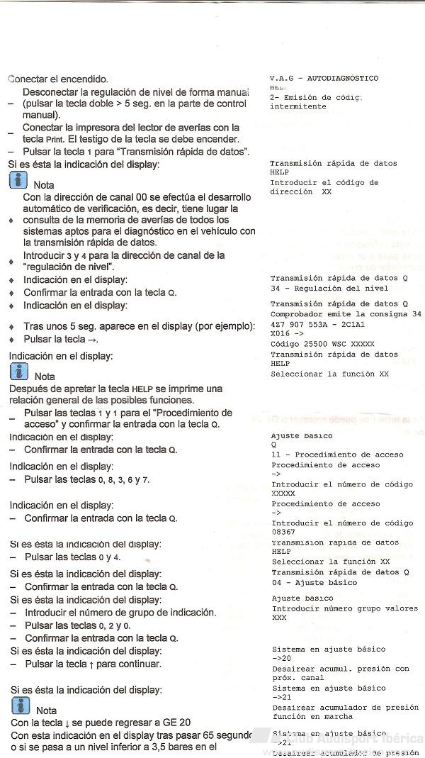

larriss Publicado 4 de Octubre del 2014 Denunciar Publicado 4 de Octubre del 2014 Y el otro. Responder
