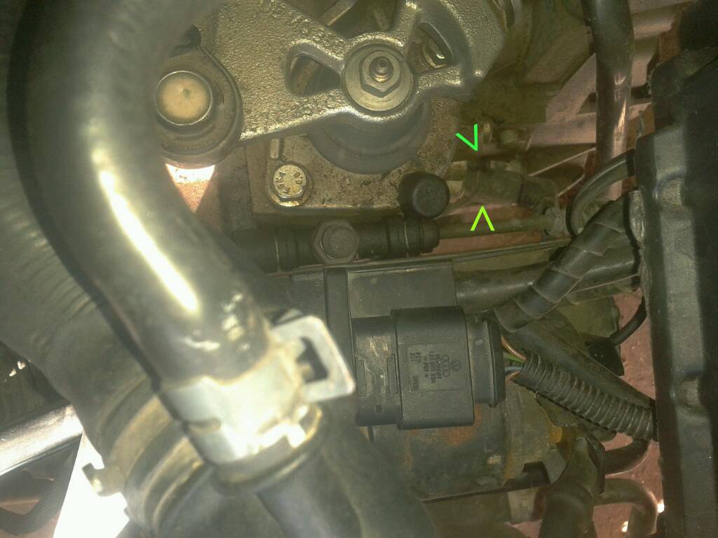

robmcwhite Publicado 21 de Septiembre del 2014 Denunciar Compartir Publicado 21 de Septiembre del 2014 Pues eso chicos necesito localizarlo me echaron patras por no tener luz de marcha atrás y la bombilla no es.gracias Responder Enlace al comentario Compartir en otros sitios web More sharing options...
bala Publicado 21 de Septiembre del 2014 Denunciar Compartir Publicado 21 de Septiembre del 2014 Esta en la caja de cambios,ahora mismo no tengo foto para ilustrarte de todos modos supongo que abras revisado el fusible verdad? Sl2 Enviado desde Iphone 5 Responder Enlace al comentario Compartir en otros sitios web More sharing options...

bala Publicado 24 de Septiembre del 2014 Denunciar Compartir Publicado 24 de Septiembre del 2014 Te lo vuelvo a decir,esta en la caja de cambios tio,lleva 2sensores uno es el del cuentakilometros y el otro de marcha atras Saludos Enviado desde Iphone 5 Responder Enlace al comentario Compartir en otros sitios web More sharing options...

bala Publicado 24 de Septiembre del 2014 Denunciar Compartir Publicado 24 de Septiembre del 2014 Gracias,pero ya sabes las fotos ayudan.Un saludo.Ahi la tienes,esta entre las 2 flechas verdes,ahora ya vas a tiro hechoSl2 Enviado desde Iphone 5 Responder Enlace al comentario Compartir en otros sitios web More sharing options...
robmcwhite Publicado 25 de Septiembre del 2014 Autor Denunciar Compartir Publicado 25 de Septiembre del 2014 Muchas gracias tío.Una vez localizado no es muy difiicil sacarlo,eso si tuve que desmontar la caja del filtro de aire para llegar a el.saludos. Responder Enlace al comentario Compartir en otros sitios web More sharing options...
