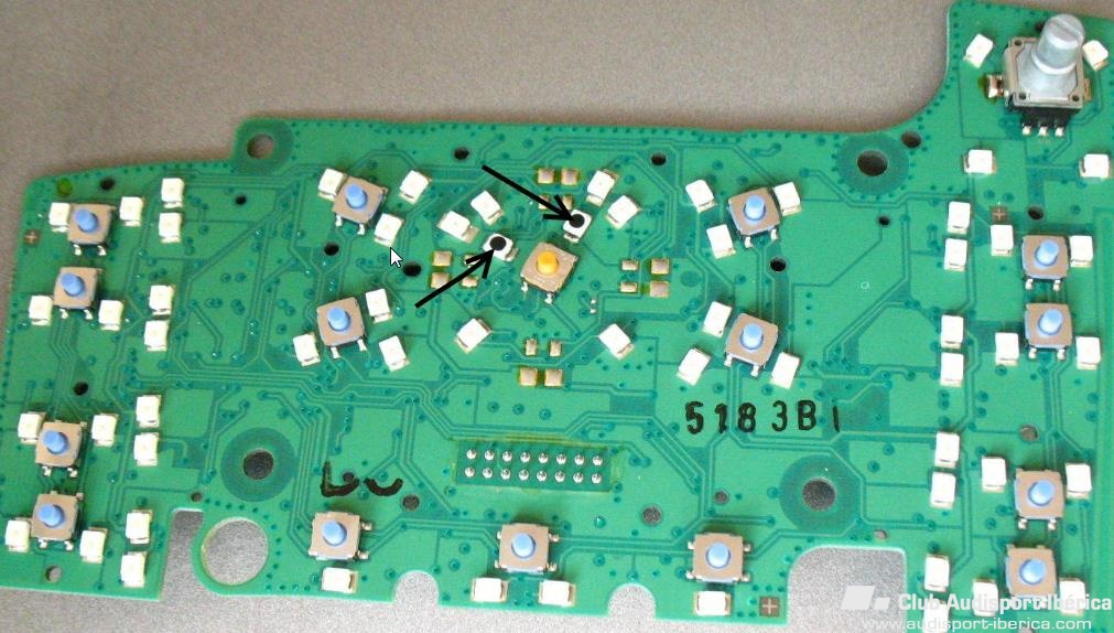

thenumero9 Publicado 22 de Septiembre del 2014 Denunciar Publicado 22 de Septiembre del 2014 Buenas tardes, Espero estar poniendo en el lugar adecuado mi pregunta. El caso es que este verano tuve la mala suerte de que se me cayera parte de una botella de agua dentro de la consola central Al día siguiente dejó de funcionar el freno de mano y el botón central sólo funciona cuando se pulsa Siguiendo el brico para desmontar la consola central consegui solucionar el problema del freno de mano sustituyendo el botón directamente pero no he tenido tanta suerte con el botón. He desmontado la consola, limpiado la placa, limpiado el potenciómetro pero sin éxito. Por supuesto en el concesionario me dicen que la consola se vende completa y no hay manera de comprar únicamente el botón central A alguno os ha pasado algo parecido? Sabeis por casualidad la referencia de dicho potenciómetro, o no me queda más remedio que comprar otra consola? Todos los botones de la consola central funcionan correctamente por lo que estoy casi seguro de que el problema está en el botón Alguna idea? Se os ocurre que más pruebas puedo hacer? Muchas gracias a todos por adelantado Saludos Miguel Audi A6 2.7 Quattro Responder

raulmunoz Publicado 23 de Septiembre del 2014 Denunciar Publicado 23 de Septiembre del 2014 A un compañero le paso y hay k cambiar la botonera completa del mmi, cuando cae un liquido en esta, cortocircuita la placa y de ahi tu problema Responder
thenumero9 Publicado 23 de Septiembre del 2014 Autor Denunciar Publicado 23 de Septiembre del 2014 Lo que me mosquea es que lo único que no funciona de la botonera es la rueda ( que ya es mucho ) todos los botones funcionan correctamente incluyendo la rueda central por eso creo que lo que se ha ido es el potenciometro El amigo abeuradero me ha ofrecido una muy bien de precio pero yo sigo intentando localizar la referencia del potenciómetro ya por cabezonería más que nada por saber si estoy en lo cierto o no. Sino lo consigo cosa bastante probable cruzare los dedos para que lo sigas teniendo ;-) Responder
ximo@6 Publicado 23 de Septiembre del 2014 Denunciar Publicado 23 de Septiembre del 2014 (editado) el potenciometro no tiene referencia, tendrías que desoldarlo de la placa y ver uno igual en una tienda de componente electrónicos, pero puedes comprar un unidad de mandos en ebay eso me parece que es plug and play si lo desueldas lo mides, si mide resistencia y esta varia en su recorrido esta bien se ha averiado otra cosa si es el botón central lo que hay debajo no es un potenciometro tendrá la misma forma pero es un encoder y este es raro raro que se averié por agua se habrá roto la circuiteria Editado 23 de Septiembre del 2014 por ximo@6 Responder
thenumero9 Publicado 24 de Septiembre del 2014 Autor Denunciar Publicado 24 de Septiembre del 2014 Ximo@6 con tú respuesta me has ayudado bastante a entender el funcionamiento y de hecho creo que tengo localizado donde puede estar el problema. Si veis la placa, le he dibujado dos flechas en los dos sensores que creo actuan sobre el encoder, de tal forma que dependiendo de cual es el primero que manda o recibe la señal ( no tengo muy claro el orden ) hace que se mueva hacia arriba o hacia abajo la selección en la pantalla Estos dos sensores no los limpié con alcohol por lo que pienso que una vez limpios podría volver a funcionar correctamente. Mi duda es, sabeis alguno si son ópticos o magnéticos? Tiene pinta de que es óptico pero no estoy seguro Es buena idea limpiarlos con alcohol utilizando un bastoncillo de los oidos? Ximo@6 conoces alguna manera de comprobar que el encoder funciona correctamente? En el caso de que tras limpiar los sensores siguiese igual sólo me quedaría esa prueba, si aún así falla ya tiro la toalla y compro o bien la consola o bien la placa que me han ofrecido un par de compañeros de este foro Gracias a todos de nuevo por vuestra ayuda Miguel Responder

alcoscar Publicado 24 de Septiembre del 2014 Denunciar Publicado 24 de Septiembre del 2014 Si el disco del encoder es como un disco del abs es óptico Responder

ximo@6 Publicado 25 de Septiembre del 2014 Denunciar Publicado 25 de Septiembre del 2014 puedes poner una foto del botón por detras? si es magnético llevara imanes por detrás en la corona, si es optico como te dice alcoscar una rueda dentada como la del abs mira ver si pusiste la corona de reves o se te cayeron los iman Responder
thenumero9 Publicado 25 de Septiembre del 2014 Autor Denunciar Publicado 25 de Septiembre del 2014 Hasta que no lo desarme de nuevo no pero tengo la intención de hacerlo el fin de semana. Funcione o no pondré una foto y si le sirve en otro momento a alguien más pues eso que se evitará De cualquier forma el encoder es una única pieza, lleva un tornillo en el centro para sujetarlo por abajo a la parte de arriba del plastico de la consola Responder
