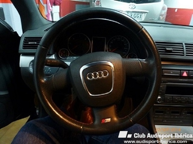

ggo013 Publicado 22 de Septiembre del 2014 Denunciar Publicado 22 de Septiembre del 2014 Hola foreros. Ya me he presentado anteriormente, pero como es la primera, y no la última, que abriré un tema pues me presento en este apartado. Comentarles que después de muchos años ver ver pasar estos modelos, pues ha llegado la hora de tenerlo entre nosotros, tiene 72.000 km y se ve bastante bine, vamos impoluto, por ello que no me puede contener al comprarlo. Solo decir que de Asturias para Madrid... una sola palabra ALUCINANTEEEE y nada de venir como un loco, sino es el conjunto de cosas, motor, suspensión, estabilidad, dirección, sonido(mejorable) insonorización, pufff encantado. Como se merece y mucho la pena, pues quiero hacerle unas mejoras vamos por partes y por prioridades: 1- Bluetooth Mi volante es Sline, pero no trae los mandos en el volante para podes instalarle los mandos, que tengo que hacer para poder ponerlo?? y que es lo mas recomendable, porque si tengo que comprar el volante nuevo en Audi, pues ni me lo planteo, ahora bien conseguir uno de segundamano pues sería lo ideal, mi duda es si tengo que cambiar el anillo del volante también, y no se si algo mas....mi pregunta si pillo un volante con los mandos y el airbag me viene con el anillo de volante o no?? 2- Radio Navegador Original Audi, o merece la pena otro tipo Pioneer u otra marca, pero prefiero el Audi. Mi coche trae el Radio Concert y mi idea es ponerle el original de Audi con navegador, hay posibilidades que un amigo me lo venda, me valdría sin problemas para poder instalarlo, ya le he dicho que me diga el modelo exacto, o en que coche lo tenía. 3- Tempomat Esto parece lo mas simple, aunque la verdad que el tener que meter a tocar electrónica, yo no me arriesgo, no tengo ni idea y no vaya a ser que la líe, ya se que tengo que ver la letra en que termina mi centralita SM.. para ver si hay o no que cambiarla, esta semana desarmare la pieza del volante para fijarme bien en ella. Adjunto unas fotos para que sean de ayuda y daros las gracias de antemano por vuestra ayudas y recomendaciones. Gracias. ggo013 Responder

hayabusa666 Publicado 22 de Septiembre del 2014 Denunciar Publicado 22 de Septiembre del 2014 Para cambiar volante, a multifunción, casi seguro anillo, y para poner tempomat, casi seguro slms ( módulo de columna de dirección) eso mismo lo hice yo en el mio y te pones en casi 400 lereles. Responder
Bully Publicado 22 de Septiembre del 2014 Denunciar Publicado 22 de Septiembre del 2014 Hola querido compañero de Mundo dvd. Aquí como en la mencionada página desde luego empezarás pero no terminarás. Ponte cómodo y lee, descuida que más cambios irás haciendo tras conseguir hacer alguno de los que comentas. A ver, como hemos hablado telefónicamente la mejor, rápida y simple pero efectiva opción es lograr encontrar un volante completo con las prestaciones multi funcionales. Será más elevado su precio pero tan solo será quitar y poner, vamos, que yo sepa si no reviste mucho entramado el acoplarlo en cuanto a tema de conexiones y conectores. Los chicos del modelo de mi A3 (primera serie/segunda versión - restyling 2000-2003) han montado los volantes de los de la segunda serie/segunda versión. Incluso alguno de VW cuyos modelos han sido provenientes del Scirocco. En su momento me vendieron un navegador de A6, no sé decir en estos momentos de qué fechas databa pero tan solo era recortar al ser la consola central del mío más estrecha y alargar la altura del mismo con un pequeño adorno. Las funciones del navegador un chaval desde luego las amplió y bastante al venderlo por no ser compatible con mi equipo de alta fidelidad. En tu caso teniendo el equipo de casa tan solo sería acoplar dicho navegador al frontal. Mira si es táctil. En todo caso como otra posible opción es comprar uno fuera de Audi, me refiero a quienes precisamente los hacen para la casa pero no teniendo el alto precio de ésta. Nosotros montamos uno en un TT de la segunda serie y sin ningún inconveniente. Ya nos irás informando, majo. Por cierto, no por tener un modelo de la marca,pero para mi es distante de Mercedes y BMW, son coches de película, nunca mejor dicho, y si no, mira Yo Robot en ese excepcional procesador, te darán ganas de seguir modificando ese precioso A4. Un abrazo y bienvenido. Responder

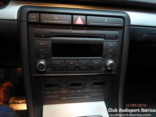

Serjio Publicado 22 de Septiembre del 2014 Denunciar Publicado 22 de Septiembre del 2014 Bienvenido a este subforo. Cuando puedas pon unas fotos en condiciones que esas se han quedado muy pequeñas. Respecto a tus preguntas, yo solamente me atrevo a responderte con seguridad a una, a la de la radio, cuando te enteres que navegador tiene tu amigo, nos lo dices, pero teniendo esa concert tienes mucho ganado por que ya dispones del mueble de doble din para poner cualquier navegador, yo desde luego prefiero que sea de audi y si no de una marca conocida tipo piooner. Sobre el tempomat hay muchas posibilidades si tu no te atreves y mas siendo de Madrid. Un saludo. Responder

ggo013 Publicado 23 de Septiembre del 2014 Autor Denunciar Publicado 23 de Septiembre del 2014 Fotos de mayor tamaño Volante SLINE sin mandos. Responder
ggo013 Publicado 23 de Septiembre del 2014 Autor Denunciar Publicado 23 de Septiembre del 2014 Consola central Radio Concert. Responder

ggo013 Publicado 24 de Septiembre del 2014 Autor Denunciar Publicado 24 de Septiembre del 2014 Cuando tengas pensado montar el tempomat, antes de ponerte manos a la obra me lo dices y lo miramos a ver. Y siendo de Madrid, apúntate a algún PRC para disfrutar de la gente del foro. Un saludo Muchas gracias Serjio. Pues ya he empezado ayer con lo primero, destornillador T8 y he comprobado que mi centralita es terminada en S, así que a buscar una que termine en Q o R, para estar seguro de que sea compatible, me han dicho ya varias personas que la L no me vale, me lo podeis confirmar, por favor los expertos, es para un B7 También estoy con lo del anillo, volante multifunción a ver si consigo algo que me merezca la pena. A ver si cuando tenga todo te aviso y ya veremos que hacemos, a lo mejor la liamos parda jajaja Muchas gracias maquina. ggo013 Responder
hayabusa666 Publicado 24 de Septiembre del 2014 Denunciar Publicado 24 de Septiembre del 2014 Slms en q u anillo de.doce pins, por ebay puedes conseguir ambos por 100 euros aprox puesto en casa Responder
