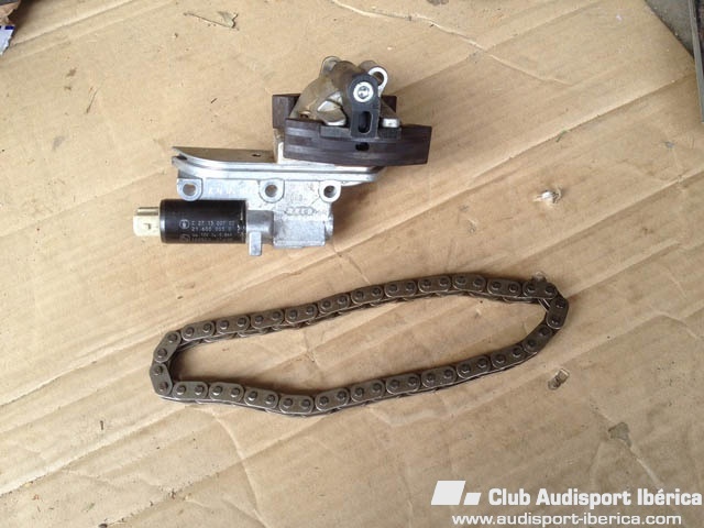

Auditor Publicado 24 de Septiembre del 2014 Autor Denunciar Publicado 24 de Septiembre del 2014 (editado) Gracias Cubellsd.Una pregunta, ¿esta cadena y patin que es? ¿lo llevan todos? He visto que es un poco "cachondeo" el cambiarlo. He visto que va detras. Os adjunto foto. Gracias. Editado 24 de Septiembre del 2014 por Auditor Responder
CorradoS3 Publicado 24 de Septiembre del 2014 Denunciar Publicado 24 de Septiembre del 2014 Parece la típica cadena de los árboles de levas... Responder
Auditor Publicado 24 de Septiembre del 2014 Autor Denunciar Publicado 24 de Septiembre del 2014 Me ha parecido curioso porque va detras de una de las culatas y no tengo muy claro que funcion tiene. Responder
CorradoS3 Publicado 24 de Septiembre del 2014 Denunciar Publicado 24 de Septiembre del 2014 Pues unir los árboles de levas para que giren solidariamente. Responder
