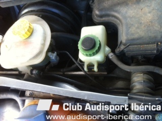

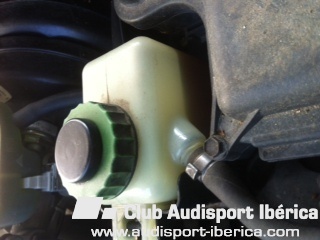

jesusoli Publicado 1 de Octubre del 2014 Autor Denunciar Publicado 1 de Octubre del 2014 Buenos días; Lo he comprado en la casa: G052911A2, 33€. Con algo de descuento. Os dejo una foto del sitio donde está el depósito del líquido de la reductora. Alguién con el ElsaWin que me indique como se hace el ajuste básico de la reductora (22-aws), con el VCDS?. Entro en el módulo y sólo me deja introducir datos... Gracias Responder

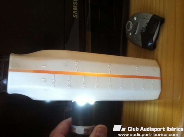

jesusoli Publicado 2 de Octubre del 2014 Autor Denunciar Publicado 2 de Octubre del 2014 Loging 31564 Basic settings e seguir las intrucciones Motor parado e freno mano bajado. Lo liquido ese (G052911A2) és verde? Gracias; Esto en el modulo 22-AWD? El Aceite G052911A2 es como amarillito o algo asi. No lo he abierto por si lo tengo que cambiar. El de la Audi no tenia mucha idea. Responder

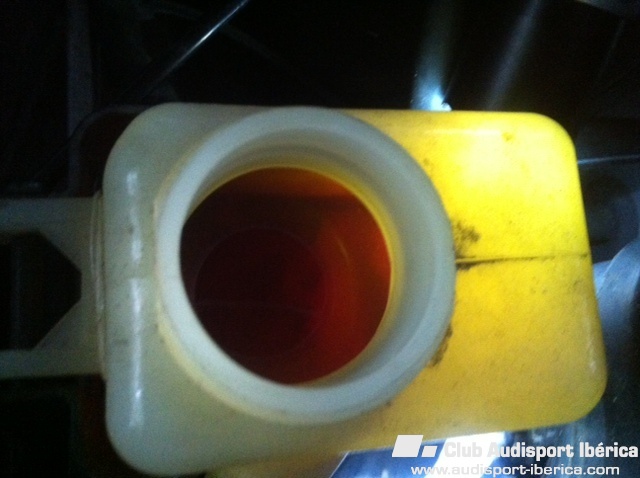

jesusoli Publicado 2 de Octubre del 2014 Autor Denunciar Publicado 2 de Octubre del 2014 Loging 31564 Basic settings e seguir las intrucciones Motor parado e freno mano bajado. Lo liquido ese (G052911A2) és verde? Gracias; Esto en el modulo 22-AWD? El Aceite G052911A2 es como amarillito o algo asi. No lo he abierto por si lo tengo que cambiar. El de la Audi no tenia mucha idea. El de mi coche tiene un color verdoso. S2 Pues yo, tengo este en el coche. Hasta la fecha me ha ido bien, pero parece que falta un poco. Responder
