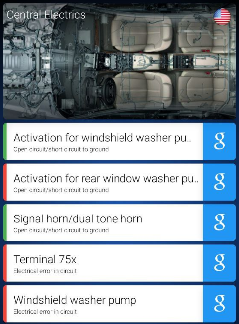

Los fallos relativos a la avería de este relé se producen en la centralita 09 de Central Electrics, el error 02401 en OBD Eleven se mostraba con descripción "Terminal 75x" junto con otros errores pasivos y activos relacionados con la activación de la bomba del parabrisas y de posibles fallos eléctricos relacionados con la bomba.

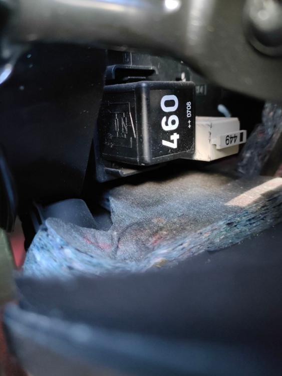

Como comenta el compañero, este relé se encuentra retirando la cubierta de debajo del volante, la cual sale sin mucho problema quitando dos tornillos que hay en la parte de abajo y uno del lateral izquierdo que esta oculto tras la tapa de fusibles. Luego se retira teniendo cuidado con las grapas que lo fijan y encajan en la parte superior a la parte baja del salpicadero. Para poder quitarla cómodamente toca desconectar la luz de cortesía de los pies o bien desencajarla antes para pasarla para dentro.
Pego otra imagen del susodicho relé aunque la foto que tengo la saque por el hueco que hay tras la tapa de relés del lateral izquierdo y no me acorde de hacer otra foto con todo desmontado para ponerla donde se ve la centralita donde van todos los relés.
En el conjunto de relés se podrán ver dos relés 460 iguales, uno en la izquierda que es el de la foto y otro a la derecha, el culpable de la avería relacionada con los limpias es el izquierdo, mientras que el derecho gestiona otros sistemas como es al parecer de Airbag, sensores traseros, dirección, algún que otro sensor... (si se quiere hacer la prueba se pueden cambiar los dos de posición, eso si el coche se quejara en el cuadro y pitara por temas de airbag no etc no dejando arrancar, pero se podrá probar con el contacto dado que los limpias vuelven a funcionar, luego claro en el OBDEleven al hacer otro scan se verá los errores relacionados con la falta en ese momento del otro relé).
