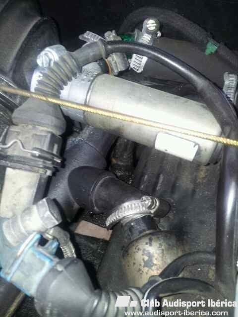

mr.Temerario Publicado 9 de Octubre del 2014 Autor Denunciar Publicado 9 de Octubre del 2014 es este? el q se ve al fondo? Responder
CeLrRaC Publicado 13 de Octubre del 2014 Denunciar Publicado 13 de Octubre del 2014 es este? el q se ve al fondo? Por lo que veo en la foto, eso es la válvula del ralentí. En el KV que tengo en mente, mirando el motor de frente, esta en una placa metálica que va atornillada a la tapa de balancines. Creo que esta por le final de la tapa (hacia dentro del coche). En la tapa esta montado el sensor que es de dos polos. Si con el coche sin contacto lo cruzas, debería saltar el ventilador. Saludos, Responder

mr.Temerario Publicado 16 de Octubre del 2014 Autor Denunciar Publicado 16 de Octubre del 2014 he probado a puentear el sensor d dos polos d la tapa d balancines, y no chifla el ventilador!!! (( entiendo q es del rele pero no se kual es !!! ayuda porfavor!!!!! Responder
CeLrRaC Publicado 16 de Octubre del 2014 Denunciar Publicado 16 de Octubre del 2014 he probado a puentear el sensor d dos polos d la tapa d balancines, y no chifla el ventilador!!! (( entiendo q es del rele pero no se kual es !!! ayuda porfavor!!!!! ¿Puedes hacer foto del sensor? A ver si es el que digo. ¿La prueba la has hecho con el contacto sacado no? Saludos, Responder
mr.Temerario Publicado 17 de Octubre del 2014 Autor Denunciar Publicado 17 de Octubre del 2014 la prueba esta hechabkon el kontacto kitado en la fotonse ve el sensor entre el manguito q une lansalida d la tapa d balancines y la valvula d ralenti en el fondo.... xdd gracias x la paciencia!! Responder
CeLrRaC Publicado 20 de Octubre del 2014 Denunciar Publicado 20 de Octubre del 2014 la prueba esta hechabkon el kontacto kitado en la fotonse ve el sensor entre el manguito q une lansalida d la tapa d balancines y la valvula d ralenti en el fondo.... xdd gracias x la paciencia!! Creo que en el de mi hermano era conectado con dos fastons de fábrica. Le diré si puede echar una foto para comparar. Saludos, Responder
