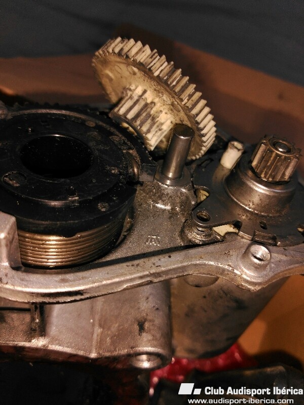

ciervo 8230 Publicado 3 de Agosto del 2016 Denunciar Publicado 3 de Agosto del 2016 (editado) Ahi se ven los tubitos interiores de la pieza. La mía estaba totalmente taponada de carbonilla. Editado 3 de Agosto del 2016 por ciervo 8230 Responder

vratia Publicado 23 de Octubre del 2016 Denunciar Publicado 23 de Octubre del 2016 Esta semana hemos cambiado EGR. Finalmente la pérdida de potencia se debía al mal funcionamiento de ésta. Los engranajes internos son de plástico y los dientes se desgastan provocando que no trabaje, alterando la presión de aire en turbo etc... Llevaba desde los 160 mil km con este problema que no era constante, ahora a los 187 mil km ha salido la avería por fin. Se escucha un chascarreo/picoteo metàlico como si fuera una máquina de escribir. Responder
alcoscar Publicado 24 de Octubre del 2016 Denunciar Publicado 24 de Octubre del 2016 Puedes poner una foto de la egr completa? Responder

jordisline Publicado 25 de Octubre del 2016 Denunciar Publicado 25 de Octubre del 2016 Hola chicos, yo también tengo un A6 2.7 TDI. Creo que mi coche tiene un problema similar. Los síntomas, el testigo de avería motor se enciende y como dice el compañero, en parado se escucha un chascarreo/picoteo metálico como si fuera una máquina de escribir. El coche sin embargo funciona bien a pesar del ruido del motor en punto muerto. Lo llevé al taller de un amigo y me ha cambiado la palometa de admisión y limpiado la EGR, pero al segundo día se me ha encendido el piloto de avería de nuevo. No se si reemplazando los engranajes internos de plástico o con la limpieza de los tubos interiores se solucionaría. Que opináis? Alguien lo a solucionado? Responder
